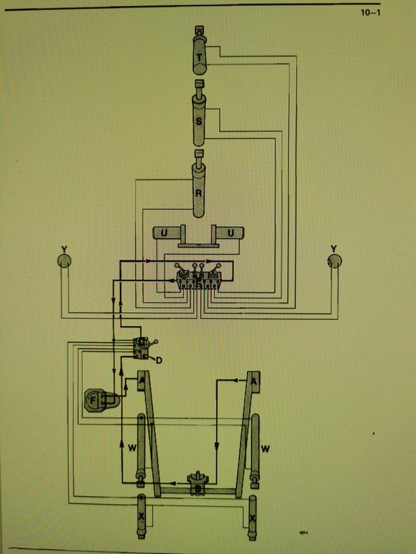

Nadalje za her puknutog dostavljam schemu hidraulike, poprilici sam je već pohvatao kod skidanja razvodnika.

Hmm, to je ono što imam oko hidraulike. 🤷🏻‍♂️
