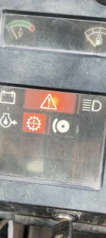

Danas sam gledal jedan 2850. U brzom poweru blinka lampica ulja na leru. Jel to znak da ide to njihovo famozno kalanje kraju ili more biti i do filtera/ulja?
Kalanje radi super, al ga nisam ni zagrijal kak se spada da vidim kaj bi delal onda
