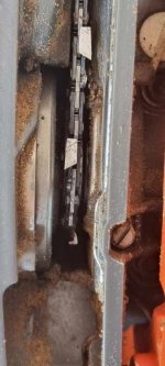

na novoj HUSQVARNA 450ll,mod.2025. promijenjena je original bezregulacijska pumpa za podmazivanje vodilice koja je ugrađena u hobi i okokučnim Husqvarna motorkama, stavljena je nova sa regulacijom pumpa vodilice kakva je u XP modelima, promijenjena je šalica sa križnim prijenosom ,325" 7 koraka sa šalicom za prstenasti prijenos lanca, na tu novu šalicu za prstenasti prijenos stavljen je prsten ,325" 7 koraka, promijenjen je original pužni prijenos za uljnu pumpu koji je pokretao original bezregulacijsku uljnu pumpu sa pužnim prijenosom koji ima diagonalni utor prihvata šalice prstenastog prijenosa:
to ugrađeno izgleda vidljivo na sljedečoj poruci:

ovaj gore prikazani ugrađen pužni prijenos za pumpu mi ne uljeva preveliko povjerenja zbog male površine sa loncem prstenastog prijenosa i ne baš uvjerljivog prisjeda igličastog lagera koji se dodiruje i sa plastikom pužnog prijenosa na utorima, kad stigne zamjena koja je naručena namjera je zamijeniti lonac prstenastog prijenosa i pužni prijenos koji imaju kontakte preko punog heksagona i igličasti lager je cijeli u loncu prijenosa i ne dodiruje se nigdje sa plastikom pužnog prijenosa, to izgleda ovako:
