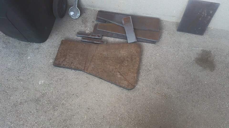

Re: kalači drva
FB_IMG_1456344253305_zps6jz77sb4.jpg~original
FB_IMG_1456344246105_zps7c6ynwbh.jpg~original
31,475
Re: kalači drva
Pretanka klipnjača, (pre)spor unazad.

Re: kalači drva
http://imageshack.com/a/img921/3562/DlxuvD.jpg[img]
[img]http://imageshack.com/a/img924/2538/sAonO7.jpg
moja malenkost jw nesto radila po pitanju cijepanja i cjepača brzina prema dole je 7cm/1sekundu a prema gore 10cm/1sek

Re: kalači drva
budem:icon_lol::icon_lol::icon_lol::icon_lol:
ispod je motor, sklop sa lamelom, pumpa, tank, filter, ozračnik na čepu, mjerač razine ulja i temperature ulja
