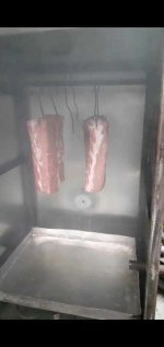

evo dva dana nije bilo magle i dim se počel primati za kobase
s tim da sam odustao od piljevine i počeo dimit sa suhom grabrovinom
svakih cca 2 sata otvaram pušnicu da ju malo proluftam da izađe toplina
