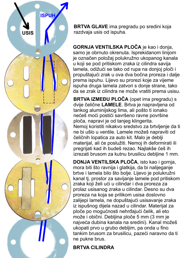

imam motor kosilice 150 kubika , planiram od nje napraviti kopresor , trebam ideje za ventile , promjer klipa 2.5 cole
7,988
Originalnu glavu motora demontirati, originalne ventile ostaviti u zatvorenom stanju, bregastu "onesposobiti da ih ne može aktivirati.
Nove ventile ugraditi u novo izrađenu ventilsku glavu.
Priloženi crtež može poslužiti kao nit vodilja za osobnu razradu rješenja. Takve ventile je moguće izraditi u SSM varijanti.
(Zanemari molim ostale vidljive cijevne priključke i ostalo za ovu temu nepotrebno na crtežu)
33,571
Kaj nije onda jednostavnije glavu izbaciti i napraviti novu s ventilima koje sam ja razmišljal da napravim lamelne od špahtli za kitanje.

Sistem kao na prvoj slici imaju kompresori sa benzinske, koji imaju 2 klipa.
