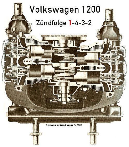

Bubini kompresori rade tako da na benzinu ostanu suprotni cilindri, vjerojatno zbog toga da smanje vibracije. Točnije, dobiju dvocilindrični boxer motor, poput BMW motocikla ili Citroen Dyane motora:
Samo pola bubinog motora bi vibriralo još više nego peglin motor....
Osim toga, ovi što režu na pola bubine motore i uguraju to u avion... zadrže boxer konfiguraciju. Opet u pitanju vibracije.
Ako trebap peglin motor za kompresor... imam. :(hi): To bi bilo praktički nepoderivo, zbog podmazivanja pod tlakom, a ne ko večina običnih kompresora - bučkalicom za ulje.
