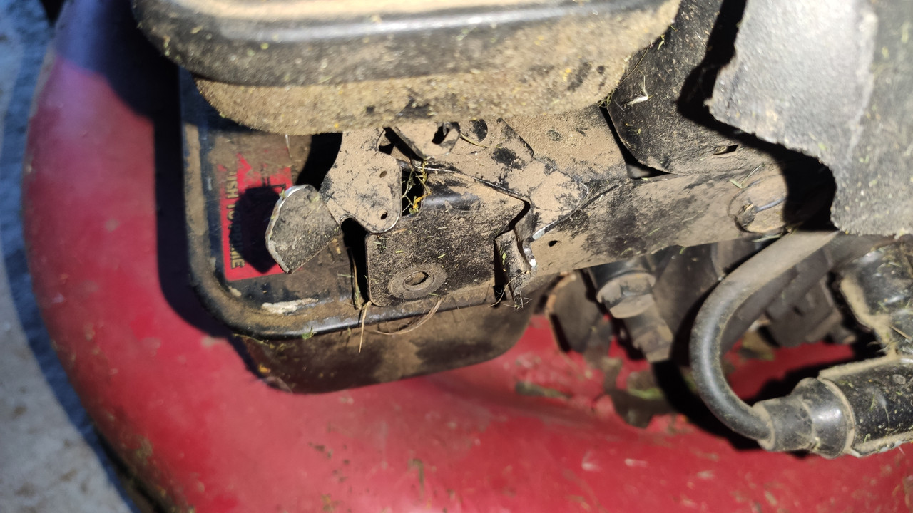

Nemaš kaj nego skinut fergazer dole, očistiti pogle kak je koja membrana, i mora bit dobro, a opet prije svega pogledaj da timne vuće zrak di, da ti se nije kaj odšerafillo. Imal sam i ja takav slučaj na svojoj.
Edit: a kakva je svječica? Ili možda one ručkice od čoka nisu dobro postavljene.

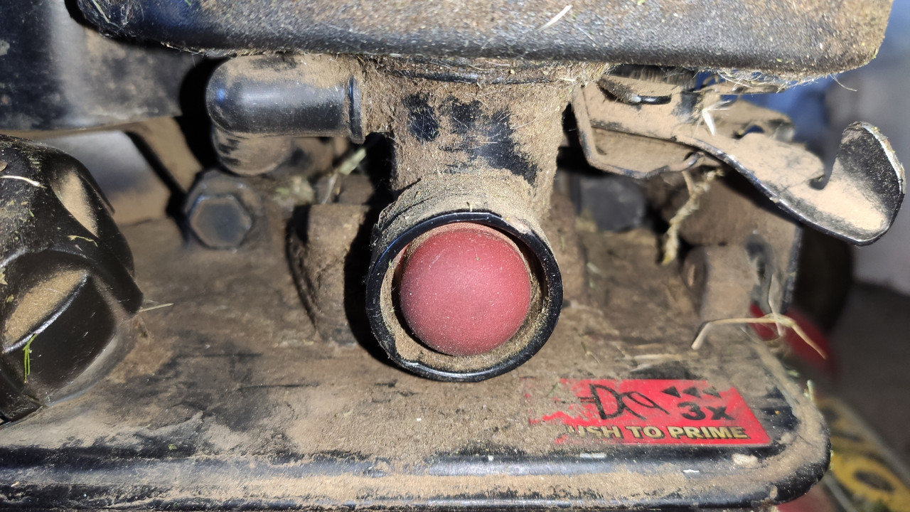

E da, danas jedno 10-tak minuta kosio i dva puta se samo ugasila u radu. Morao sam dva-tri puta pripumpat i onda upali
Nebu pomoglo nego bu zalijalo motor, to nema povrat viška nazat u rezervar. Nije kružno spojemo.

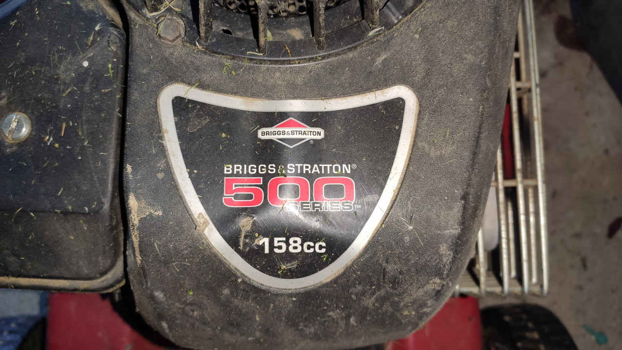

Na mojoj je motor B&S 625 i kad je hladna nikad ne kresne ako je barem 10 x ne napumpam. Tak je od kad sam je kupil (novu). Prvih 10-ak sekundi se zaletava u radu, a onda se primiri dalje je ok.
