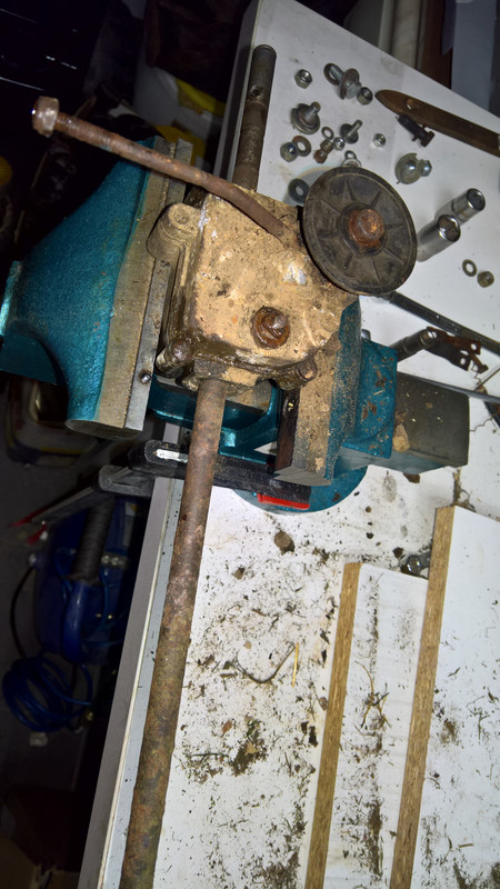

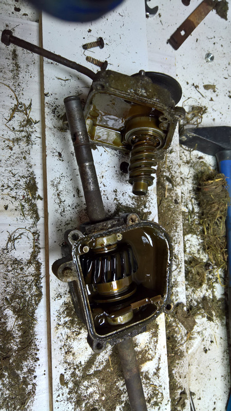

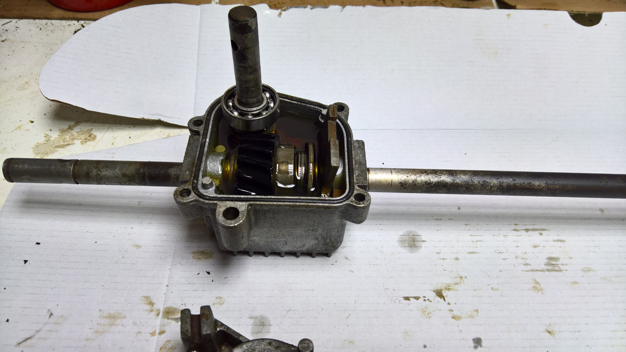

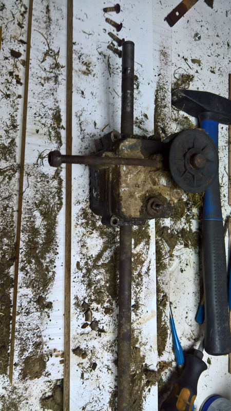

plovidba završila i vrijeme je da se završi i kosilica jer sezona počinje... uglavnom kao što sam naveo u temi briggsov motor, radi se o samohodnoj kosilici TD 484 koju sam dobio na dar, ali falilo je nešto dijelova... na Hreljiću za 100njak kn kupio donora žute boje te od dvije napravit jednu...

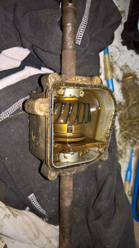

najprije pogon....odlučio sam se za reparaturu pogona kosilice sa Hreljića jer se kućište pogona može otvoriti sa vijcima....
i onda krenuli sa otvaranjem kućišta....

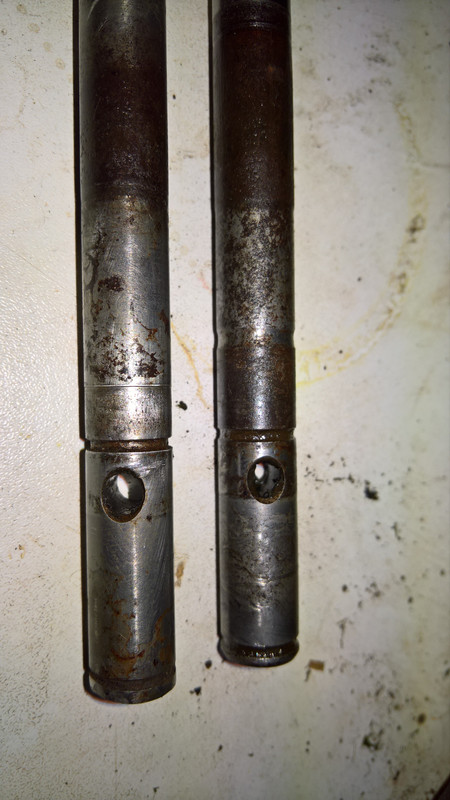

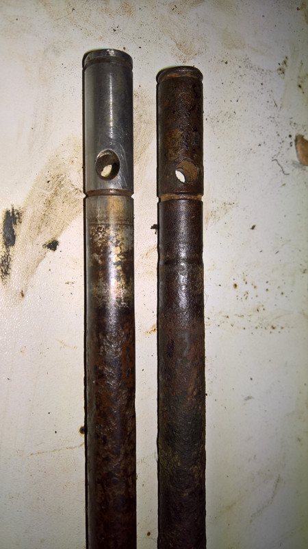

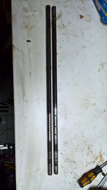

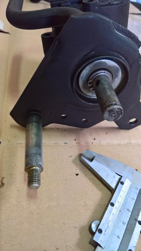

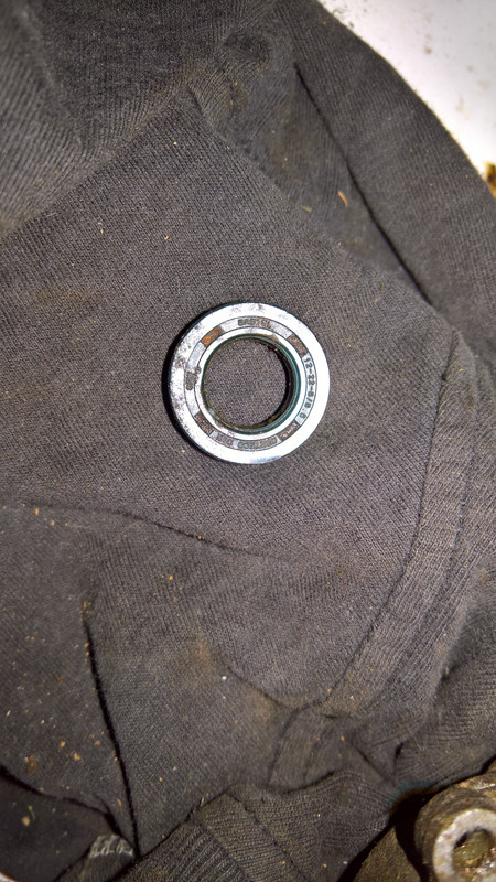

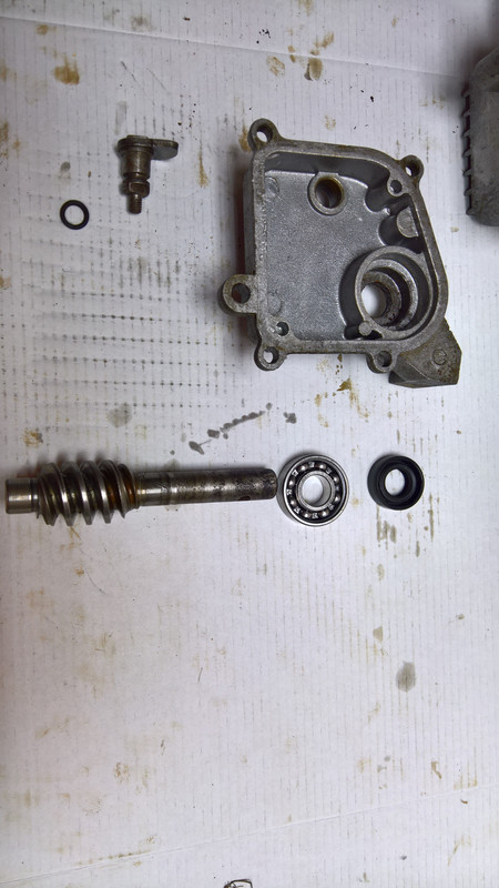

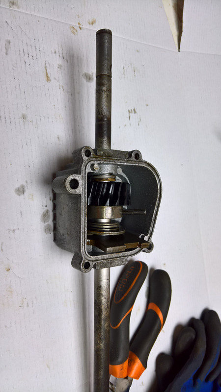

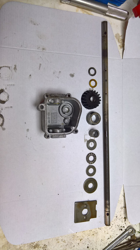

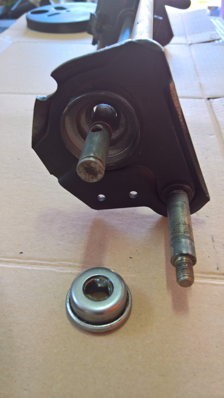

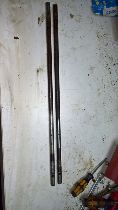

Vreteno sa kosilice kupljene od cige je bilo dosta lošijeg stanja od dobivene kosilice pa sam se odlučio zamijeniti vretena pri sastavljanju... ujedno iako su istih promjera i dužine uočene su razlike u detaljima....
sastavljanje pogona...

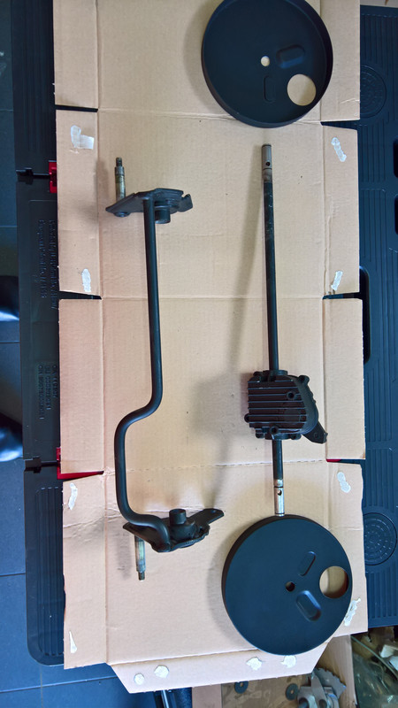

štuko e pitura fa bella figura bi se reklo u Istri....

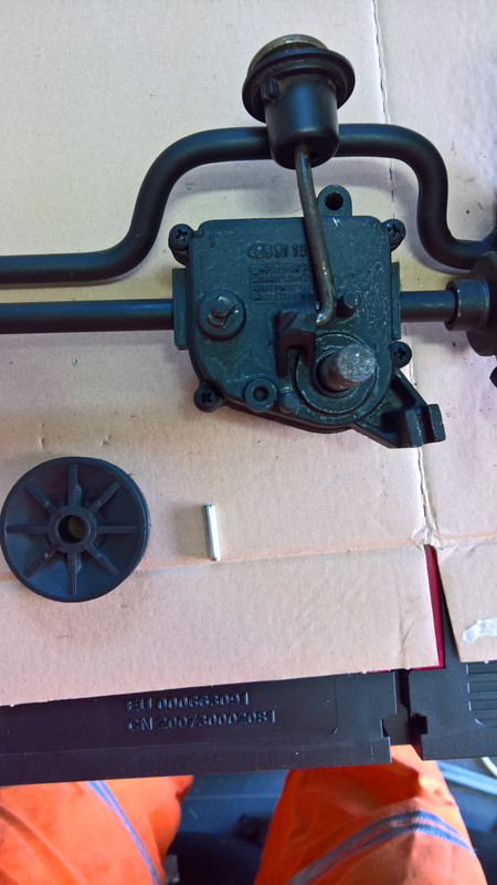

nova remenica za pogon jer stara je bila samo pola remenice...

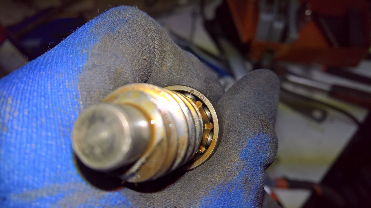

ležajevi kotača teško nabaviti kod nas, na beyu 5kn svaki, ali je poštarina kao pola kosilice.... tako da su se stari ležajevi močili koji dan u odmaščivaču, dobro isprali te ponovo napunili mašču....

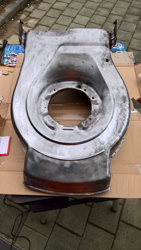

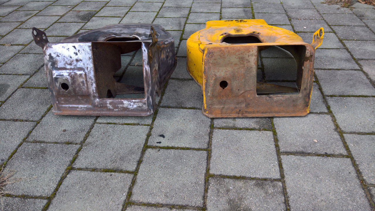

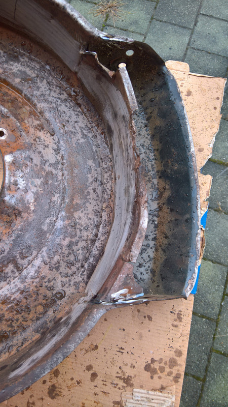

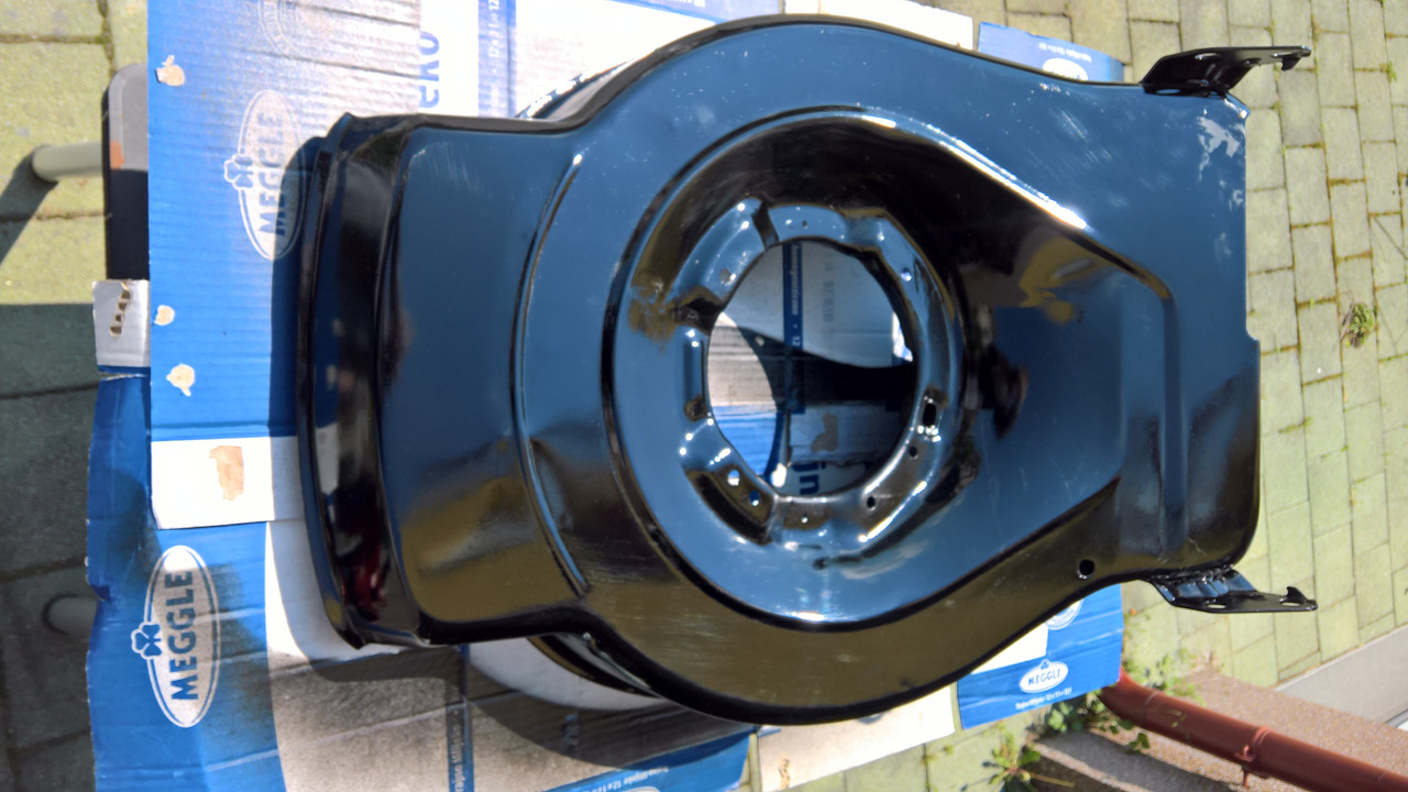

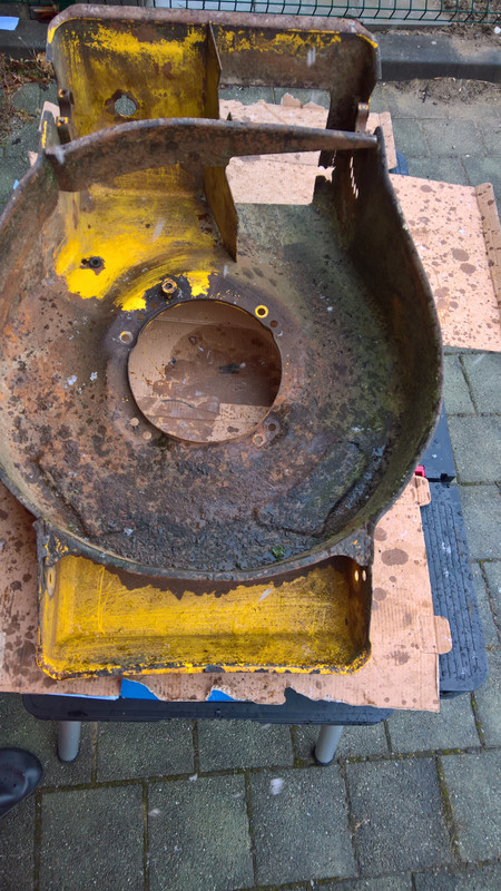

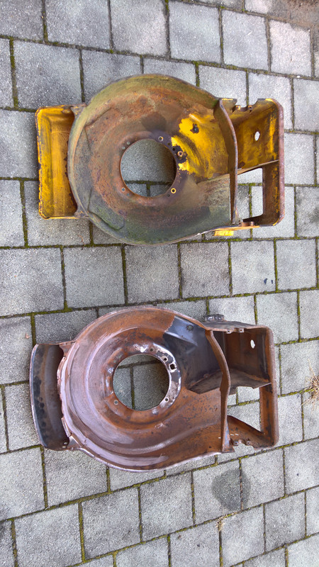

dva kučišta... žuto sa Hreljića....
iako na prvu izgleda bolje, nakon ¨vaganja¨ ispalo je da ima više željeza u crnom kućištu....
crno kućište je imalo prednji lim oštećen od kamenja pa se skinuo sa žute....

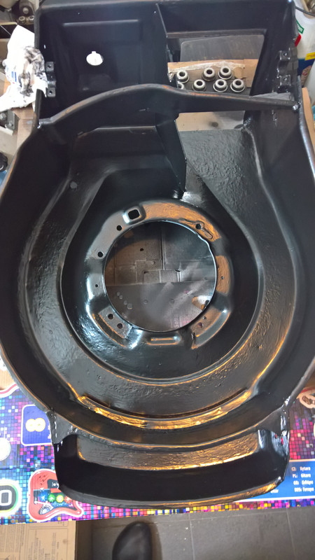

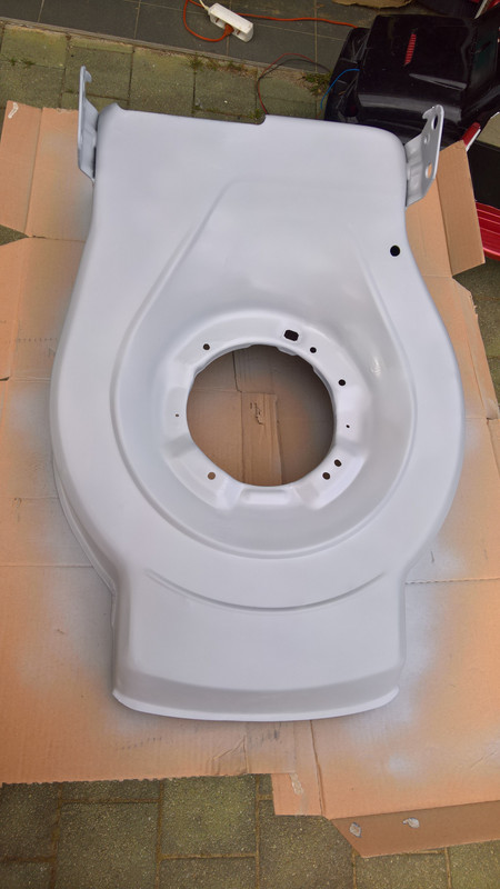

i sada priprema limarije....
malo temeljne...
pa malo crne...
pa ponovo isto sa gornje strane....

i preostala montaža pogona, kotača, motora i ručki na kućište....
važno obratiti pozornost na pogonske zupčanike, S sinistra iliti lijeva, D destra iliti desna... naravno ako je kućište okrenuto kao meni onda lijeva se montira na desnu stranu, a desna na lijevu...
i finalni proizvod....
