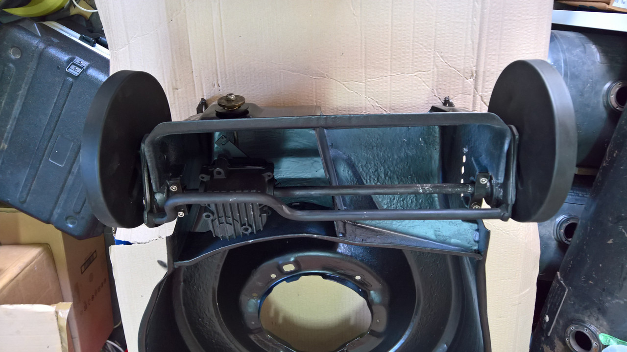

Sused, svaka ti čast na učinjenom delu. Jako mi se sviđa kako je napravljen pogon kosilice. Ovi pogoni danas brzo crknu a novi koštaju oko 700 kn. Ovaj tvoj, kako vidin da se lipo učistiti i popraviti. Još jedanput bravo.
dohtor
9 Lis 2011
248
istina... ovaj drugi pogon je isto radio, ali kućište se nije moglo otvorit tako lako jer su korpa i poklopac zavareni skupa.... na kraju ja sam ih otvorio, ali kada sam vidio plastične zupčanike pužnog prijenosa odlučio sam odustati od daljnje obnove...
iskoristio sam samo vreteno jer je vizualno izgledalo u boljem stanju....

Ma ča se još najde takovih pogona ke se more razvidati i kako vidin najde se i kuse popraviti.
dohtor
9 Lis 2011
248
ma ja san ti to naša slučajno, govorin za ovu žutu kosilicu jer ona je bila sa tin pogonon.... to san ti naša na Hreljiću, jer kako živin malo u Zg, malo u Istri, a najviše na brodu, onda kada san u metropoli volin poć di ljudi prodaju svoje škovace za poki šoldi i tako jene srede san naletija na tu žutu kosilicu...

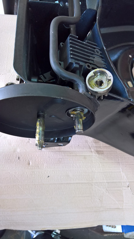

Vidim da si uživao dok si radio taj "remont".
Zašto si ugradio obične vijke umjesto "vijaka za lim", na obujmice pogonske osovine? Mogao bi zažaliti dok ih budeš trebao rastaviti, nakon što ti obični vijci zahrđaju.
Lp
dohtor
9 Lis 2011
248
Lp
nisu obični.... inox su...
31,501
I inox zahrđa u nekom drugom materijalu.
8,088
Gledaj na to ovako: da ih bude u toku košnje pjeskarilo bezbroj sitnih kamenova, od zrna pijeska do nepoznatih veličina, te da budu cijelom "nepotrebno prevelikom" dužinom izloženi kiseljenju u kaši trave, blata i ostalih "supstrata". Moglo bi ti biti veseo rastavljanje i "održavanje", držim ti fige da ti se sve to nabrojeno ne dogodi.
A "inoxa" ti ima puuuuno vrsta, proveo sam radni vijek u metalskoj branši, gdje se koristilo strašno puno inox vijaka ili limova, a puno su puta iako novi i nekorišteni još na skladištu "zahrđali".
33,718
Ako se vijci prije montaže pripreme nebudu zahrđali ni istrunuli pa da su i drveni.
Ništ nije vječno pa ni ta kosilica i opet bu nakon nekog vremena trebala remont, a to vrijeme bu iscurjelo prije nego prošli put.
