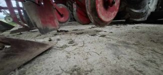

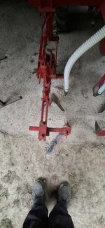

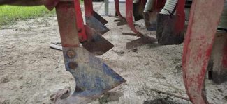

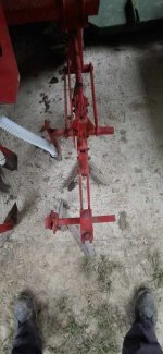

Danas sam sarafil po svoje spartacu pa bih htio pitati da li sam ga dobro slozio.
Molim vas ako mozete usporediti sa svojima ili nabaciti slike da usporedim.
    31.4 KB · Pregleda: 34
    33.6 KB · Pregleda: 32
    31.5 KB · Pregleda: 31
    36 KB · Pregleda: 32
ROADRUNNER
17 Stu 2013
1,879

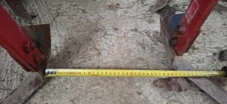

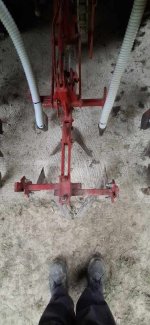

Da li ce ovo biti dobro...prednji kotac koji pokrece rasipac gnojiva je na tlu, a ostali kotaci su u zraku...
Nadalje, razmak nozeva izmedju kojih ide kukuruz je cca 30 cm...toliko ostaje neokopano.
Bojim se ako ih stavim na manji razmak da ne porezem kukuruz. Straznji noz reze u okviru prednjeg noza, tj. neide sire od prednjeg noza.
Da li je to ok?
