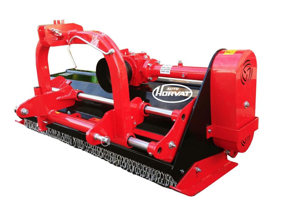

Treba mi jedno objašnjenje: u čemu je razlika između ovih malčera koji imaju getribu iznad rotora (poput ovog):

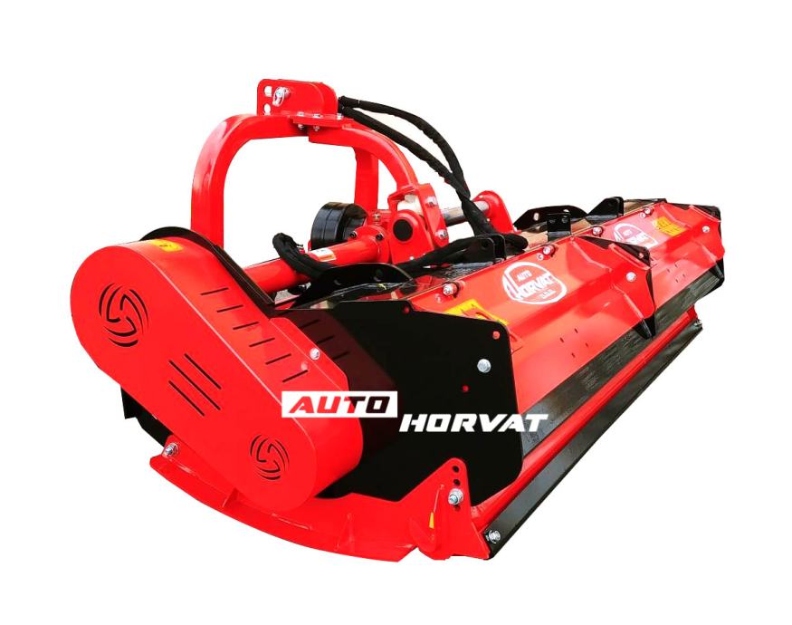

i ovih koji imaju getribu ispred i koso položene remene:
Koji su za kaj i kaj je bolje od toga?
Zanimljiv mi je ovaj od 2m (iako je 2,2 samo tisuću kn skuplji).

U načinu špananja remena i to što je kardan kraći treba ako je reduktor naprijed bolje.. Ne znam na kaj ti točno ciljaš?

Nema razlike u malčerima nikakve, reduktori su isti, špana se isto.
Po meni, ovi sa nižim reduktorom, oni su napravljeni za traktore sa nižom visinom izlaznog kardana (npr. 533, 560, mali Carraro ...) jer se manje lomi kardan kad se diže malčer u zrak prilikom okretanja. I općenito u poslu, ravnije kardan stoji.
To primjećujem na svojem malčeru kad ga tjeram sa manjim traktorom i sa većim.
A moguće da je i do licenci po kojim su malčeri napravljeni...
