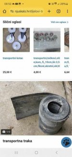

Što staviti na otvor stražnje strane malčera?
Moj malčer nema vrata na zadnjoj strani nego je bilo neko gumirano platno koje se rastrgalo i sada bi to trebao zamijeniti. U trgovini gdje sam kupio malčer kažu da to ne nabavljaju kao rezervni dio.
Pošto planiram u vinogradu obaviti još jednu košnju prije berbe ne bih htio ići bez te zaštite da mi ne baca travu i ostalo po grožđu.

Vidi tko je proizvođač, možda možeš kod njih riješiti, ili sam napraviti od gumene trake elevatora frakcija iz nekog kamenoloma ili slično. Nešto ovakvo. Lako se obrađuje nožem,podloške vijke,kupiš, stvar brza i jeftina.

Planiram napraviti vrata ali sada ne stignem, to će biti posao za ovu zimu.
Za sada ću staviti traku od rolo balirke i mislim da bude bolje od originala.
Hvala svima na savjetima.
