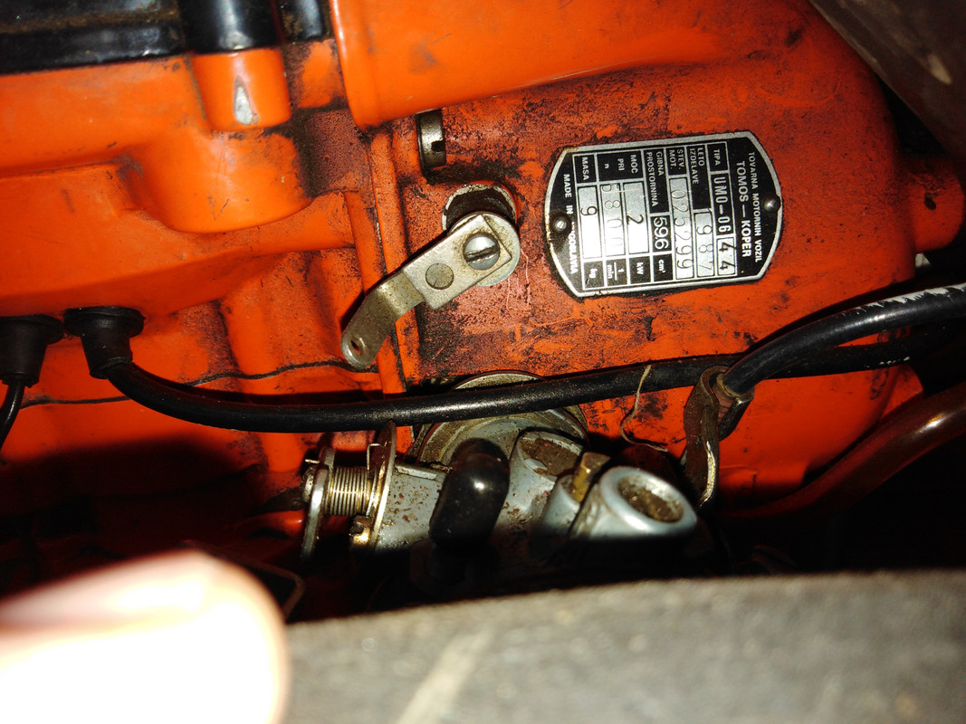

Jedan umo 08 - 08 iz 1991. godine 2,5KW na 5200 o/min. Montiran je na jednoj kopačici Tomos na kojoj je nešto kemijano. Ima drugačije kvačilo od uobičajenih.

Koji je omjer ovog reduktora ako si ga otvarao ?
Složen ovaj umo 08 - 08 i montiran na kopačicu na kojoj je i bio, ali je malo zakošen u desno, zašto ?
