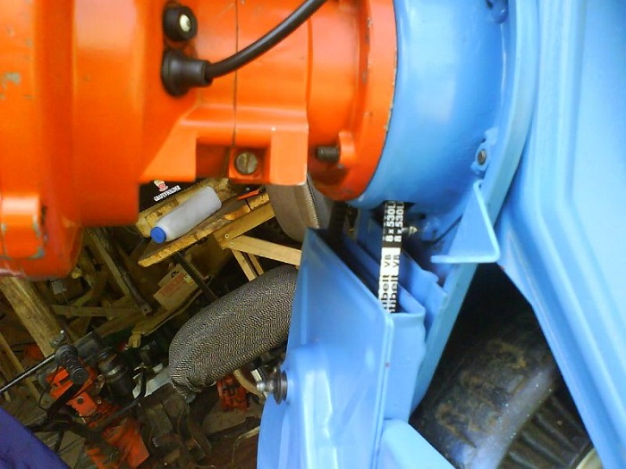

Pojavio se i ovaj mali stroj bušač BMV - 3, motor umo 08 - 08 (2,5 KW), leto izdelave 1990 godina.
Pa nije jako raskupusuren, karburator je preljevao , leptir regulatora gasa bio malo deformiran i kao takav je spriječavao normalan rad. I još nekoliko sitnica za porihtat , usput promijenjen semering na izlazu priključka za svrdlo.
Tako mali stroj naspram svrdla kojeg treba zavidat u zemlju.😏

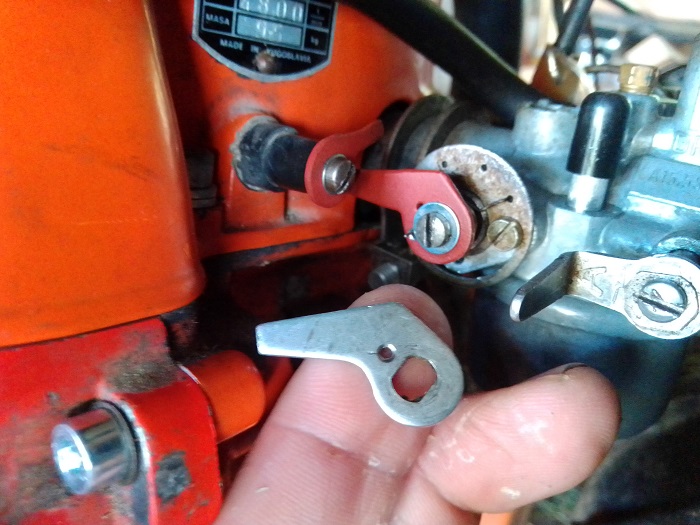

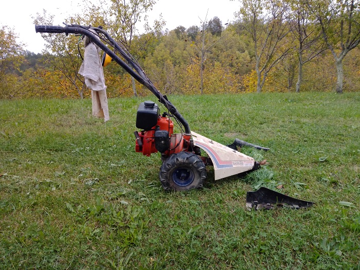

Isto rijetko viđena strižna kosilica Tomos Batuje. Motor umo 08 - 07, 4800 okrt. /min , 2 KW iz 1989 godine. Iako nije bilo ni kapi ulja u reduktoru , nije nešto jako izraubana.
Malo se pozabavio izradom (poluge regulatora gasa) na karburatoru. Imam samo jednu takvu, tako da sam prema uzorku napraviti drugu. Poluga na karburatoru je bila , ali neodgovarajuća. Polugicu na leptiru isto sam morao raditi jer je nije bilo. :mad:
Trebalo je još kompletno presložiti starter i promijeniti semeringe na pogonskoj osovini kotača, i evo je u probnoj košnji. Ali joj je potreban još dodatni tach.😁

Skoro da sam i zaboravio kad sam slagao ovu kosilicu. Malo pretraživao po mapama i našao je. Ova kosilica i ona malo prije su dvije (ili dva umo motora 06 i 08) na kojima položaj motora zahtijeva poluge gasa (kao na prethodnoj slici). Zbog položaja motora koji je pod određenim kutem. Na ovoj je to cca 45 stupnja (gledajući ) pravac radilice. Dok je na onoj Tomos Batuje (dvotočkaši ) je taj kut manji. Na ovoj je montiran (modificiran) karburator sa ručnim gasom, a može biti i Bing 8A 15,5 S205 ( prigušeni). Jer na ovoj plavoj je umo 06 (desnog okreta) 3500o/min, pogon kose direkt sa radilice sa centrifugalnim kvačilom.:cautious:
