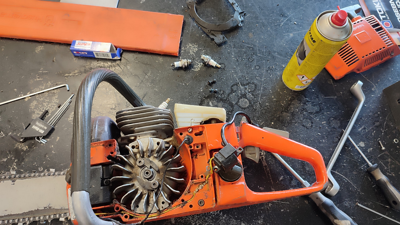

Negdje prije mjesec dana je Roksana bila zadnji put u šumi i pojavili su se neki čudni zvukovi oko startera.Kontam puknul magnet po kozna koji put. Prekjučer skužim da mi nema lampe u garaži(ona na magnet),tražim svud nema je, dolazi otac pita kaj tražim,rekoh lampu jel si koristil možda veli nisam nit je niko nije posuđival.Pita on kaj je sa Roksanom vidim da si ju raskopal kad sam išel na policu po malu motorku? Znači tak motorku si videl raskopanu a moju lampu zakeljenu iznad nje nisi :hahah::unsure:
Pa kad me već podsjetil išel sam to riješit do kraja dok još ima dijelova:),Nije puknul magnet sam su se otpustili šarafi na ventilatoru.
