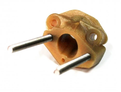

Zna netko tko je bio nekad zastupnik za Alpine, jel postoji uopće danas. Naime, tražim usisnu prirubnicu za 438. Uspio sam jednu rabljenu nači tu blizu, međutim, u lošijem je stanju od ove koju imam. Bojim se kupovati na slijepo, jer očito je takva plastika da sa vremenom popuca.

Cak sam razmisljal da je odlijem od araldita. Ova sad je vec na pola napravljena od araldita, al nema kruha, od vibracija se plastika samo drobi. Caka je da gornja i donja ravnina nisu planparalelne, vec su zamaknute u sve 3 osi.
Mislim, nije nemoguce, al za to treba vremena i zivaca, a sa time sam u zadnje vrijeme kratak.
