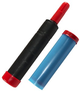

Nije tvoja jedina da tak malo zvoni puno ih tak radi.Ja kod takve namažem igličasti ležaj sa malo guščom maščom i neko vreme se ne čuje.
31,430
Re: mehanička radionica za pile
Pa zato i postoji rupa u radilici, da se drukne masti u taj lager.
