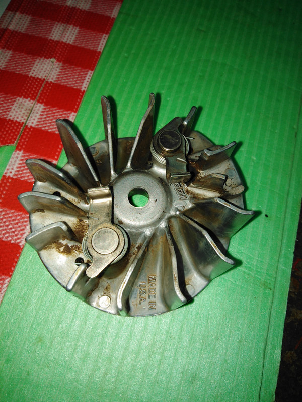

Pheleon paljenje....
Vidis, a ja je ne bih upravo iz tog razloga obnavljao.:)
Ak se tko sjeća prije 15-20 godina to su bile prve kineske motorke koje su se prodavale po trgovačkim centrima
drazenhonda
1 Stu 2010
2,779
Kupljena je u Pevecu 98, 99, 2000-te, tu negdje, poslije 2000-te nije sigurno.
Sjećam se koštala je 1500 kuna, a Stilovka mala je bila 2500 kuna.
Plaća mi je bila 2500 kuna onda.
Al naradila se ona dosta, suve hrastov građe, pragova željezničkih je dosta izrezala, a znate svi da je to najteže za rezat.
Tako da mislim da nije kina
Paljenje je originalno, ne znam koja marka nisam zagledao, ali mogu pogledat ?
