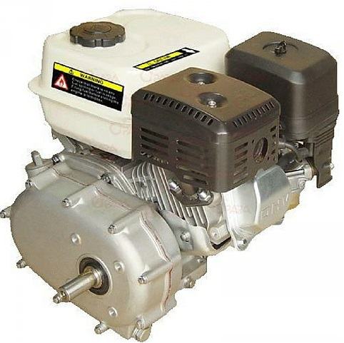

Evo odlučio sam da ipak poduzmem nešta sa hondom.
U velikoj sam dilemi: dali radit postoječi motor, dali kupit isti takav motor u dobrom stanju pa onda djelove od ovog lagano prodavat,(ako se ovaj motor pokaže dobar), dali kupit zamjenski motor, i tu je opet dilema dali kupit ove od 1000 kuna ili ove zovu ih Loncin isto kinezi ali koštaju 2800 kuna.
Dali ima neko iskustvo sa ovim kinezima, znam da je neko rekao da troše više ali zanima me trajnost tih motora?

Prvi motor je 2900 kuna, a drugi je 1000 kuna.
6,059
Za trajnost ovih Loncin motora teško je reći jer su relativno novi na našem tržištu i u upotrebi možda par godina. Moglo bi se više prokomentirati ako je netko imao iskustva sa njim barem 5 - 6 godina.
Dok je Honda G200 provijeren i dokazan u već nekih tridesetak godina.

Ja bi uvijek išao na polugeneralku ili generalku g200 nego kineza kupoval.
Kak veli brgud provjereni su i još ima dijelova.

Nekako bi više volio novo nešta, najprije ovaj Loncin, skuplji je dosta ali vjerujem i da postoji razlog zašto je skuplji.
Ovih dana ču ići pogledat do Osijeka neke te nove motore.
Zvao sam trgovinu i kažu da jedan košta kod njih 3600 kuna, a drugi 2600 kuna, pa možda nešta i kupim:(nod):

U principu sve je to kineska proizvodnja ali ili kvalitetnija ili slabija ali u principu dobro sluze. A koliko para toliko i muzike i bar delova ima i jeftini su
