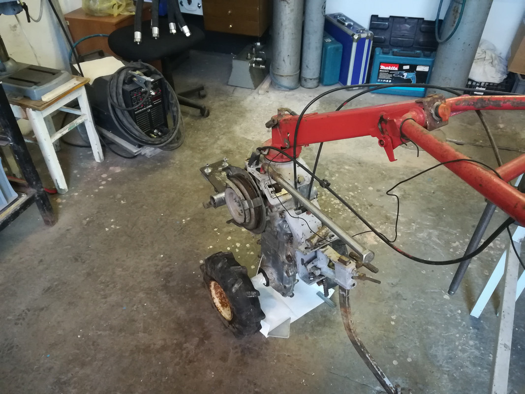

Pozdrav društvo, evo me i u ovom podforumu, sa vjerovatno istim problemom ka i većina ostalih...
Dakle, bali ulje...
Po odokativnoj procjeni na semeringe od kola/freza..
Donešena je u moju radionu, (na poslu) oguljena od zaštita, i oprana ivasolom i miniwashom..
Zamotan papir oko osovina, i ispod getribe, čeka ponediljak da vidim di bali.
Papir je već pokaza neku mrvu ulja uz semeringe, polutke,(brtva) čini se ma prvi pogled -drže...
Daju li se izvanka ti semerinzi minjat?
Svi savjeti, šta još pogledat, i kako, su dobrodošli, jer ću se sitit, kad ju već sklopim, šta sam još moga pogledat...

Semerinzi se mogu promjenit izvana, samo ako su osovine hrđave onda nećeš rješit problem zamjenom semeringa.
Ako samo slini nemoj mjenjat semeringe, doljevaj ulje.
Pregledaj osovinu kvačila i podmaži ju.
Skini remenicu i podmaži kronere na remenici i osovini.
Podmaži polužje birača brzina.
Podmaži sajle blokade kotača......
U biti podmaži sve pokretne dijelove....

A gušće malo ulje, koliko je preporučljivo?
Meni je trave bilo zavrljano uz te semeringe, nije ih baš lim zaštitio.
Računam da mi njih nebi triba bit problem prominit.ne čine mi se osovine nešto hrđave.
Slikat ću.
Pa sliku neću moć stavit...:icon_hang:
