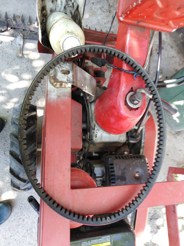

Remen 17x950Li (izmjerena širina leđa 16 mm, izmjerena dužina 1020 La), predug.
Remen SKF BX37 (širina u leđima 17 mm, izmjerena dužina 1010 La). Pošto je taj remen u leđima širok stvarnih 17 mm (ne upadne u remenicu kao remen koji je 16 mm u leđima). Na ovoj slici se lijepo vidi kako nasjeda na remenicu.
Tu je montiran remen Borovo 17x996 La (izmjerena širina leđa 16mm). Vidi se na slici koliko upada u remenicu. Znači da je ovaj remen bilo lakše dobiti da kvačilo dobro odvaja i funkcionira. Ali to ne znači da je taj remen najbolji (što se tiče kvalitete i trajanja).
PS Ako se montira ovaj remen kojeg je #MUHA linkao B36, biti će prekratak (jer pliće upada u remenicu).

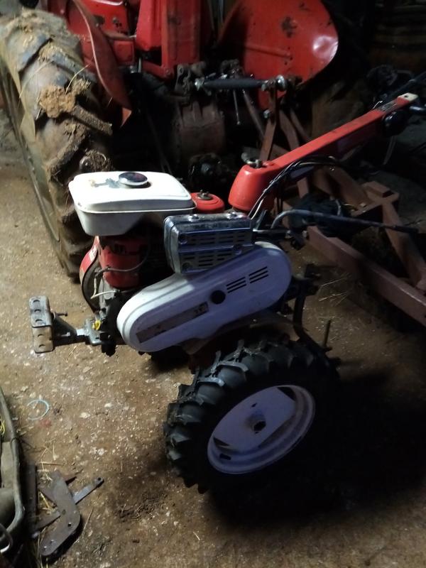

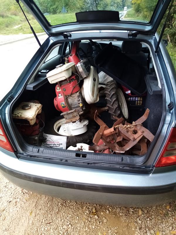

Evo i pridošlice kod mene za frezanje maslina i ponekad u vrtu. kupljena od prvog vlasnika, 91 godište, dosta opreme.
Danas zamjenio ulje u mjenjaču, motoru i filteru, te naručeni neki dijelovi tipa remen, spužvica filtera te sajle za gas.
Imat cem vjerovatno pitanja ali za sada radi ko bubica.

Da, malo cijenkanja i pustio covijek da mu ne stoji bez veze. Inace ga njegov pokojni tata kupio za nedaj bože 1998 god.
Upalio ga je ispred mene punog prašine i sa malo nove benzine.
