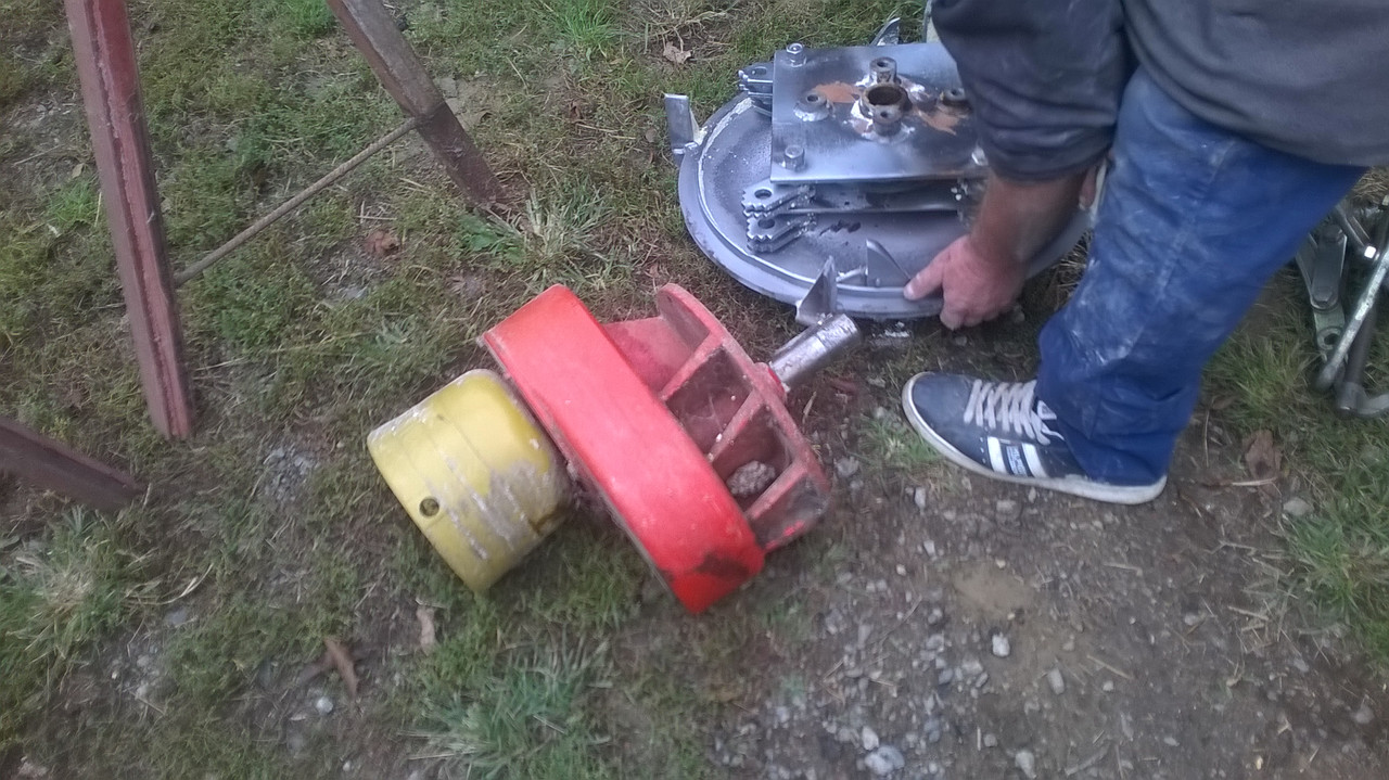

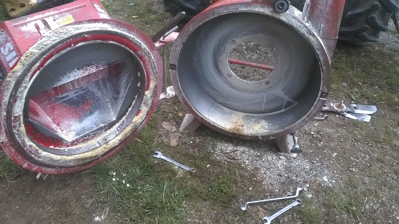

Dan je super krenuo,prvo je krepao automat na anlaseru
Pa onda ležaj na mlinu
Mlin složen uz malo problema sa rastavljanjem rotora

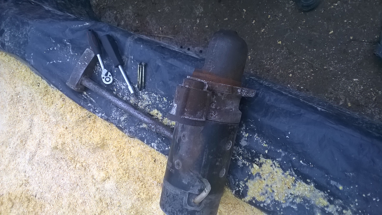

31,140
Majstorski usukana ulazna osovina, nema kaj :)
Majok
4 Svi 2018
570
Ajd pogodi kak se to desilo.To je od prije dvije godine tak,nije to TAM usukao
31,140
Prenaglo ste pustili ručku za uključivanje kardana :)

Eto odgovora zašto se grijalo.
Poslano sa mog LG-H818 koristeći Tapatalk
NEWHOLLAND
15 Srp 2010
6,006
Ako se ne varam bilo bi usukano na drugu stranu da je do naglog pustanja kvacila kardana.
