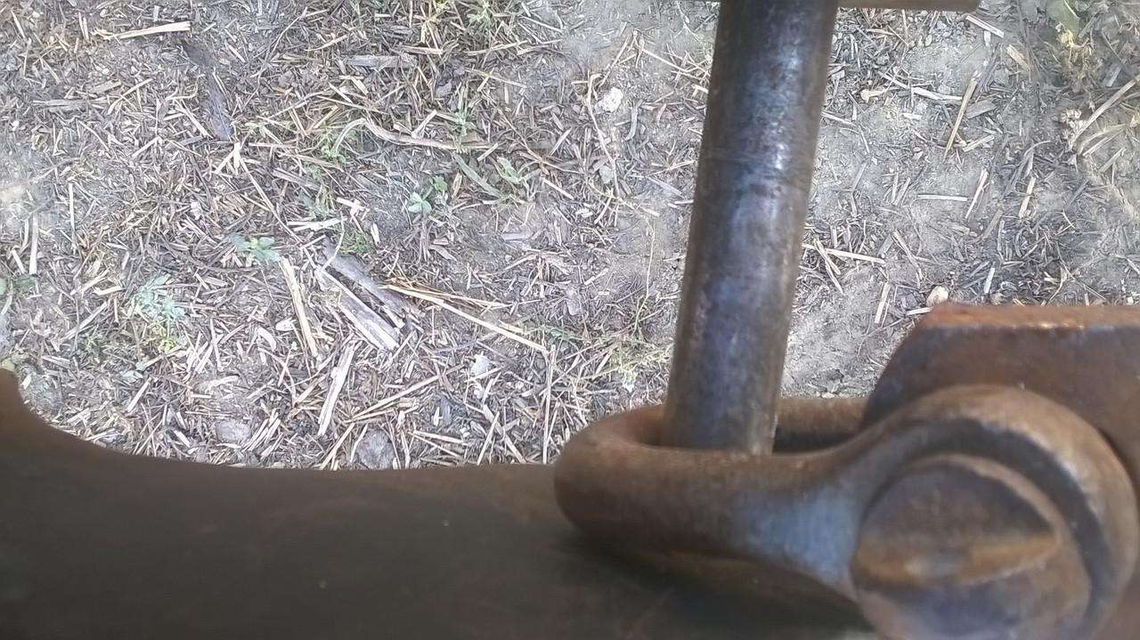

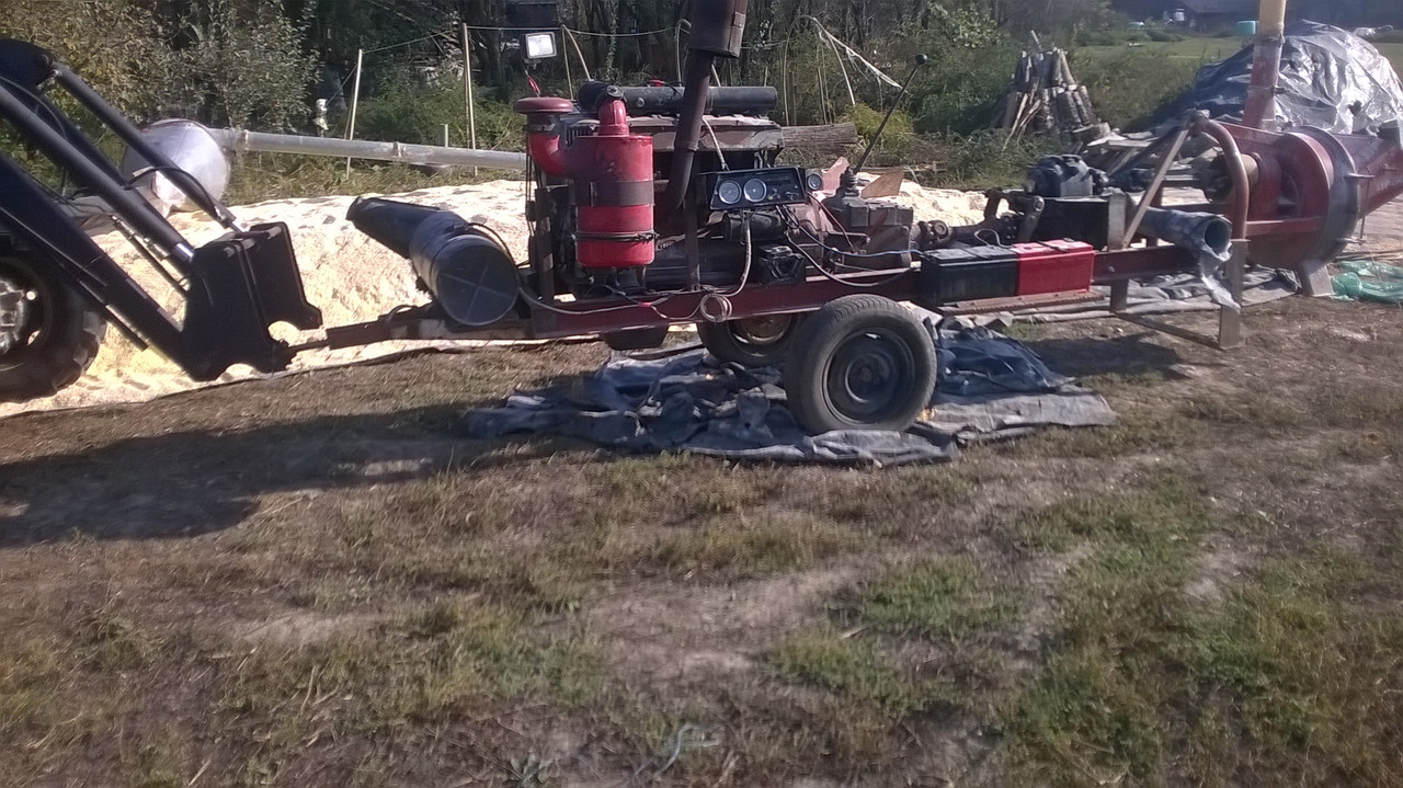

Ovaj stroj se može vući samo u rikverc i to sa kopčanjem na utovarivač koji ima dvoradne podizne cilindre jer ga treba stisnuti dolje da bi se zadnji kraj podigao od zemlje.E sad,to je tako namjerno napravljeno.Jel netko može pogoditi zašto?
I paše samo na moj utovarivač

Kratko rudo. A i kak da ga guraš kad bi digal prednji krak traktora?

Ne može nitko doći po njega i posuditi.

Baš tako Marko,da nemože ići po selu.Evo baš danas budem nekome uslužno mljeo 10 tona ali kod mene u dvorištu.Makar čovjek živi 100 metara od nas ali svejedno sam mu rekao da stroj nemože ići po cesti i ako hoće da mu meljem nek doveze kod mene u prikolici i odmah nek pripremi drugu praznu u koju će se mljeti.Odmah se našlo "prijatelja" koji bi htjeli da im posudim.
:icon_fU:
ZJ,zato i je tak.Nemože ga nitko ni posudit ni ukrast.Gurat ga mogu kak hoću,ne diže ništa jer ima malo više od 300 kila na zadnjem kraju.

Na tvojim bi mestu ja jednostavno maknul kotače i postavil ga fiksno.
Imaju poznanici sličan agregat koji pogoni sušaru, a na kraju ima kutni reduktor.
Šasija je postavljena na palete :)

Meni treba ovako sa kotačima da ga mogu micati oko dvaju silosa u dvorištu i gore-dolje kako se puni silos.Ali da,prvo je bila ideja da ga složim na gibnjeve od kamiona ali bi to bilo nepraktično_Ovak je malo lakše manipulirati sa njim a u selo opet nemože nikako

Onda zapinje karter u zemlju...a i nemože se skretati jer je kratka ruda za tako.Baš mora Staljin to sa utovarivačem haha.Sad me baš pitao ćaćin rođak da zašto nisam napravio rudu tak da mogu nekad nekome ići mljeti.Ja reko da sam ga radio samo za sebe :drink:
