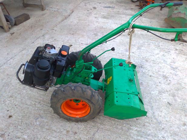

Imam navedeni kultivator,12,2ks, motor LOMBARDINI 3LD510, međutim u zadnje vrijeme zeza mjenjač...Škače van iz 1 i 2 brzine...Danas razmontirao, mijenjao ležajeve, semerinze, opruge, vodilica birača brzine itd, međutim, glavni potrošeni komad nisam mijenjao:
Košta nevjerojatnih 450kn:!: i poluga birača brzine košta isto 450kn:!: pakirano u vrečici Goldoni.
Međutim postoje isti dijelovi za zamjenu pakirani labinprogres i koštju 3 puta manje ali u trgovini ne mogu dobiti iz nejasnih razloga.
Tako da sam potrošen komad zgrijao autogenom, izravnao, i popunio čitavih 6mm da dođe do 15mm koji je tako na originalu.

Kolega netrebaš se brinuti jer na taj naćin sam ja riješio na starom goldodiju problem i radilo je sve ko novo samo treba dobro poštelat biraće da uzbe zupčanici do kraja prilikom biranja brzina.
Eh da i već kad je raskopano dobro je ako treba dovariti na rućici mjenjača polugu koja gura birać jer ako je potrošena i prekratka ne gurne dovoljno da zupčanici uzbe do kraja, a i dešava se da ostane između brzina pa treba otvarati poklopac mjenjača.

Danas sam bio u trgovini, i kopirao na papiru original komad polugu birača, i jučer sam sredio birač. Kome treba imam mjere. I onaj štift na loptici polugice nije bio...stavio sam drugi. Poklopac mjenjača je bio otvoren i promijenio sam onaj H birača.

Imam isti ovakav goldoni, kupljen neispravan (pukla radilica), motor je generalno uređen . . .
Danas sam rastavio mjenjac i vidim ono sto sam slutio, vilica birača potrošena, nosač te vilice također i bil je vec navaren, onaj H birač potrošen, nekoliko lagera semeninga, jedan zupčanik upitan mozda ce izbacivat iz brzine???
Pjero bio bi ti zahvalan da mi pomognes nekim mjerama ovo istog sto si popravljao.

Danas sam zvao za dijelove mjenjaca: vilica birača 195kn, H ploča 75kn, nosač vilice birača 381Kn, zupčanik koji je koji mi je malo potrosen 487Kn
Za sad cu uzet samo H ploču, neke lagere i semeninge...
Ostalo cu pokrpat: vilicu nadovarit, pobrusit i stavit novi stift, nosac vilice okrenut za 180 i na glodalici napravit 2 nova proreza posto je nosac pricvrscen na 3 sarafa i moze se zarotirat...
Nadam se da mi nece pustat semeninzi na kotačima, ionak je bilo sve zamasteno kad sam kupio motokultivator tako da cu vidjet kako ce bit...:scratch:

Da taj mi ima lufta 6206 NR(vanjski 61, unurarnji 30, širina 11 ima osigurac na vanjskoj košuljici lagera) na gornjem kardanskom vratilu i jos vise lufta onaj manji na toj istoj osovini 8204 (47 vanjski, 20 unutarnji, širina 14), semenizi na kardanima 30 50 10 X 2kom i semening spojne osovine sa motorom 20 35 7
Svaka čast za nacrt birača, Puno si mi pomogo! HVALA :) :partyman:

Kupio sam novu zaštitnu gumu, nje nije bilo i zato je mjenjac bio pun zmazanoče...
Primjetio sam da mi se osovina malog konusnog zupčanika koji pokreče diferencijal okreče u lageru a lager se sam po sebi tesko okrece:? Da bi promjenil taj lager moram izvadit diferencial i poluosovine, vidim da sa unutarnje strane do velikih lagera ima osigurač, vj. treba napravit neki izvlakač da bi se demontirale poluosovine...
Znači trebam izvadit diferencal, novi lager, navarit i odtokarit osovinu sa konusnim zupčanikom, semeninge poluosovina.
Svaka pomoć dobro dosla:)

Da ispravim u prvom postu, nije 3LD510, već 3LD450.
Evo, napokon malo osvježio malo motor....
Zamijenio sve karike, vodilice ventila, naštelao ventile i podešavanje brizgalice kod majstora....
Dimi 90% manje od prije. Neka izdrži bar još 5 godina. Materijalni trošak oko 300kn.
