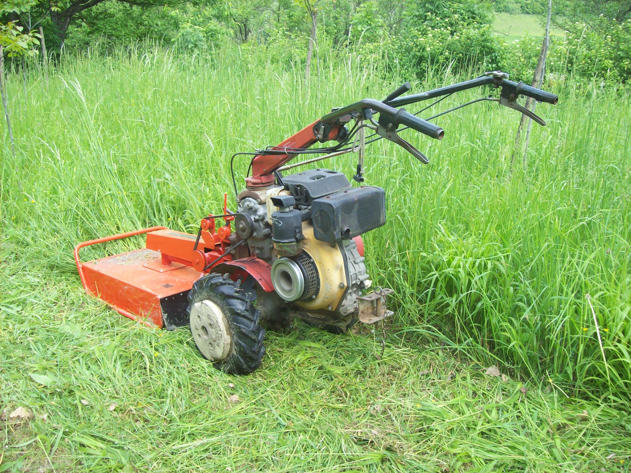

Ovo sa slike nije trava za strižnu kosu, samo problemi sa njom....
A rotaciona kosi metar visoku travu uz manji gaz. To izgleda otprilike ovako za vrijeme i poslije košnje.
