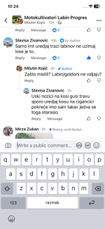

Kako misliš ako su tuđe? Još nisam kupio ali me par ljudi odvraća kažu da ne kupujem ništa osim imt pa da proverim jel to tačno

Eto vidi sta mi kažu

Niti jedan stroj ne valja, tako dugo dok ne savladaš vještinu u rukovanju s njime.
Tog savjetnika uputi da nauči malo više tehnike i znanja, a neka se ostavi loše advokature.
Svi su strojevi dobri ako se koriste namjenski i ne siluju.
