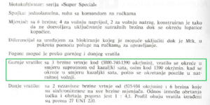

To je kardan iza mjenjača, i ima veće brzine vrtnje, ali i rikverc. Taj se kardan uvijek vrti kad je ušaltana bilo koja brzina.
Koristiš kojega trebaš.

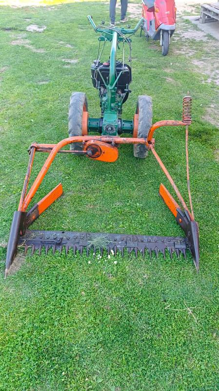

Kako se i vidi na slici da je kosa priključena na donje vratilo. Isto tako se na donje vratilo priključuje freza i može koristiti dvi marče (brzine). I isto tako se na donje vratilo priključuje kardanska prikolica za koju se koriste sinkronizirane brzine sa prednjim pogonom.
Znači donje vratilo ima tri pozicije: I brzinu, II brzinu (obje za pogon freze) i III sinkronizirana pozicija za pogon kardanske prikolice.
Dok gornje vratilo se vrti uvijek direkt sa motora i može se koristiti za: pumpu za špricanje, pumpu za navodnjavanje, pogon mlina ili recimo cirkulara. :cool:

Ubaci se poluga na brze i spore u ler, pa ta ista poluga u rikverc ili prva ili druga brzina.
Taj kardan gornji vrti brže tako da je za posebne priključke, npr. cirkular.
