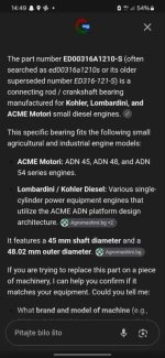

Pozdrav,
Radija sam s motokultivatorom labinprogres, motor acme adn54w, frezanje, i pregrijao se i ugasio u radu, mislim da je bija na punom gasu, temepratura okoline iznad 30⁰, nisam rukom mogao zavrtit remenicu, nakon što se ohladija provjerija ulje, količina OK, normalno ga upalija vratija ga kući, uredno pali ali me strah s njim raditi, a ne znam šta provjeriti. Uredno pali, ne dimi, filter ulja čist, oko cilindra čisto sve, "ventilator" čist, nema lufta na remenici, ulje je ina super 5 u njemu.
Link na video:
Ima li kakav savjet 🤔 šta dalje pogledat, a da ga ne pregrijem opet i napravim još goru štetu.
Thnx

Našli rješenje, uzrok nisam 😅
