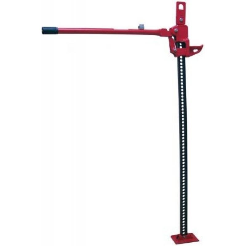

Znam da ima tih ručnih,ali cilindar,pa pumpa sa rezervarom,pa cijevi,moglo bi se nabavit jeftinije o nekog rashodovanog tomeka pumpa na remenicu,ali malo mi treba kipanje par puta godišnje,pa sam razmišljao o nekom ručnom vitlu ovog tipa
ili nešto ovakvo
Kaqkvo mišljenje imaš o tome,mislim da nije neka težina ispred,s obzirom da pregib nije skroz iza,ja računam da je ispred max 500kg težine,ako i toliko

Ali tvoja bi morala isto bit u vagi znači da ne može nikako bit 500kila napred jer to ni dva covijeka nebi mogla kipat, ja kipam sam ako je sve okej ako je baš nakrcam moramo u dvoje zato sam stavio hidrauliku da pomogne samo onaj najteži dio,podigne nekih 15 cm taman da jedan može sam u svim uvjetima, ja ne mogu stavit ni jednu od tih opcija kažem ti jer će mi sa gornje strane ruda ić kardan za pogon,za prvi video moraš mjenjat cijelu konstrukciju,drugi video bi tebi bio najbolja opcija jer ti nemaš ništa iznad rude, ne moraš ni tako visoki stup radit jer jednom kadpređe vagu prikolica će se sama dignut, a druga opcija bi valjala jedino ako napraviš da ta dizalica mjenja kut kako se sanduk diže,po meni skoro da je drugi video najlakše izvediv i obavit se dobar posao...
3,838
To sam i ja mislio,za drugi video
