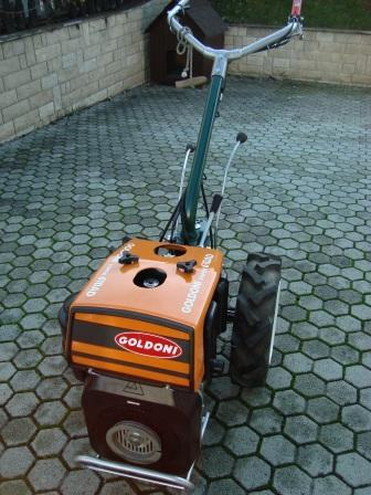

E sad, otisao da probam, pustim je, freza potone, motokultivator vuce, ide sama. Onda ja legnem na rucke kao da probam dublje jos da je utjeram, motokultivator stane, ne da proklizuje nego jednostavno iskljuci vucu, jel to ok? To je samo sa ukljucenim kardanom, kad je kardan iskljicen popnem se na frezu i motokultivator klize al ne iskljucuje tockove

Sad me vec plasite posto niko nista ne pise? Da napomenem za svaki slucaj da kod mene nije Labin Mondial nego Goldoni, najvjerovatnije ovaj 610 jer je isti kao ovaj sa linka samo sto mu je ugradjen kinez dizel motor 178f
3,867
Ako stane pogon freze dok je ukopana u zemlju znači da ti proklizuje kvačilo,ona bi morala ili skočiti ili ugasiti mtk

Da, bukavalno mi iskljuci tockove ali samo dok je ukljucen karda i samo kad se ja naslonim na rucke. Kad iskljucim kardan i zakacim frezu za nesto ili ja vucem nazad nebitno, tad tockovi okrecu samo sto proklizuju u mjestu
Ne bi moglo biti nesto dole u diferncijalu da reaguje na opterecenje? Imao sam cirkular za drva s diferncijalom i nisam ga opteretiti da pali remen, iskljuci i dok se ne rastereti ne ukljucuje izlaz na kojem je remenica, tako mi se ovo ponasa
Mogu ga danas probati na tvrdom, ovo je bilo mekano i mokro, freza odmah potonula do reduktora i nema sta ide, freza, al cim ja stisnem u zemlju tockovi stanu e sad nisam gledao stane li i kardan, vec je bio skoro mrak

Kuplung klizi definitivno. Skini motor i rastavi ga.
ili je potrošena konusna obloga ili je masna.
A možda se pregrijal pa se opruga stisnula.

Mogu li to kako potvrditi da ne skidam motor, jel ne bi trebalo smrditi ako klize?
I gdje da kupim u HR ako je kvacilo?
