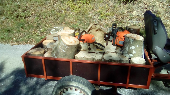

Danas je napravljena testna vožnja drva, nakrcao sam jedan red kratko piljenih drva na 25 cm i ide sasvim solidno.

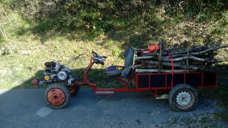

Opet malo u pogonu, danas je bilo sunčano vrijeme pa da iskoristim to za dovest malo drva.
6,028
Ide dobro, nisi valjda zainteresiran da si složiš nešto takvo !
