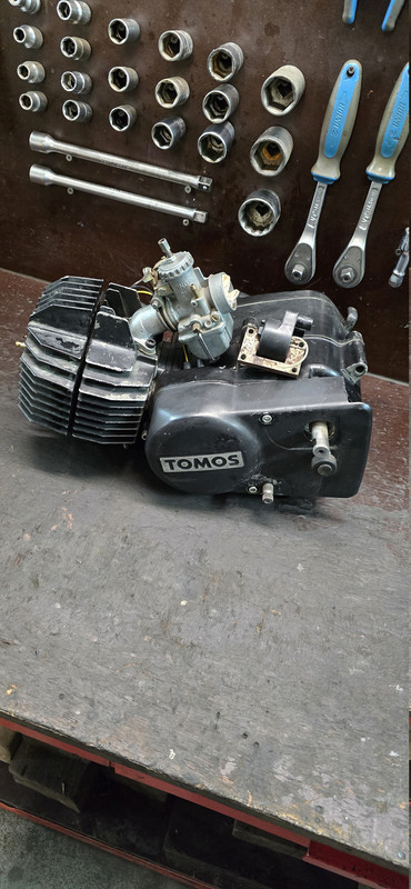

Neki defekt ma tomosu.. Čudno prduckal prilikom paljenja, skinul poklopac hlađenja i osjetim da puše na desnu stranu prema auspuhu..
Skidanje glave i vidii se da je dihtung propuhal.
Sviječica po meni odlične boje, tak da je smjesa i paljenje dobro..

32,570
Možeš probati sa onim bakrenim dihtunzima kaj su cjeli bakreni ali nije ni to bog zna kaj. Mi na šumskim pilama svako malo smo dotezali glavu i svejedno nisu brtve dugo trajale.
4,024
Iskreno ni ja nisam dotezal glavu poslije slaganja, a u kombinaciji z lošom kvalitetom dihtunga ovo je rezultat..
Moral budem se ipsk zmisliti pa dotegnuti na vrijeme 💪💪
