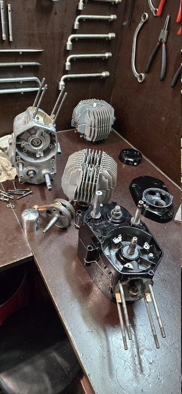

Ova crna od BT-a je zakaparena bez termo grupe, ali ima ih još. Neke su vozile, neke nisu, neke treba sastaviti, neke ni nisu tu, ova jedna kompletna je samo za tehnički služila....
Uglavnom.
Ako trebaš mašinu u ok stanju onda znači da to treba biti ispravna mašina.
Ove (tražene), svaka od njih je rastavljena, oprana, dobila nove semeringe, distancirana, prebrtvljena, po potrebi stavljena nova klipnjača, u svaku je išel novi klip sa karikama i takva je otišla u nove pobjede.
33,436
Takva mašina košta mene pa nebu ni tebi jeftina, možda bolje da složiš svoju.
Klipnjača imam samo ckr ili kompletna radilica unis, ako ima još koja, mislim da nema.
Cilindar ako nemam dobar moram dati brusiti kak i ti svoj.
Klip ako je dobar ili imam dobar ja sam na konju jer karika imam more, stare zalihe.
Fegazeri su svi umorni.
Paljenje ako hočeš neko bolje košta više.
Bolje da si ti daš složiti svoju nego da se poslje ljutiš na mene kaj sam se trudil da napravim najbolje za obojicu a nisam ti mogel bolje napraviti jer nisam imal od čega.

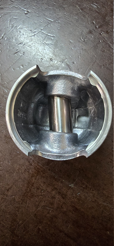

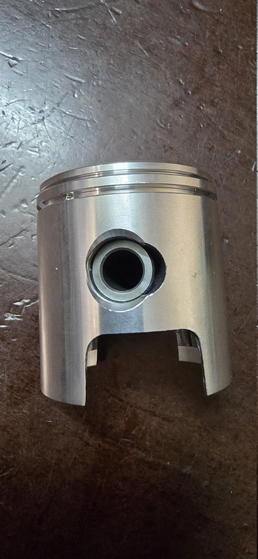

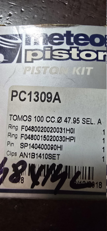

Evo primjera jednog Meteor klipa 48 kojeg smo davno kupil a sad nam je trebal kad ono karina.... nemamo. Pušilica jer ga nemamo kome reklamirati, a mislim da ga teško bumo više i kupili.
Sreča pa su zalihe pokrile tvorničku grešku :ROFLMAO:

@Matija_E30 tak ti otprilike, neki put, znaju ispasti i rezultati rada, novokomponiranim operaterima na CNC strojevima. Dečki šibaju komade na amerikaner i dole pritišću nožne komande stegni otpusti, pogled im bude zalijepljen na mobitel, a onda s drvenom šibom gađaju tipku start ciklusa.
I onda izađe obradak, koji nije bio točno umetnut nego zakrenut, ili ga nije naslonio do kraja u paknama, ili nije skužio da mu se zatupio ili slomio nož. Najviše smo mi iz održavanja obožavali frajere koji su svako malo imali prijavu kvara, mašina mi se zaletila. Gladali smo ih sa strane kako sa šibama gađaju tipke, da ne bi digli guzicu sa stola, ili oči s mobitela.
Da još je gore, ako tako izrađeni radni komad dođe sve do montaže i onda tek tu se uvidi da je škart, ali ne komad, dva, obično mini serija.
Takav slični proizvodni put je imao i taj klip u vlasništvu @MUHA majstora. Zapravo je relikt, nije bezvrijedan.

Ovo u svojem tomos životu još nisam doživel 😲
Nemam sad vremena ni volje, ali baš bum probal izmjeriti. Baš me zanima kolko su tek ovu mjeru fulali, a možda i nisu, za nikasil bi to trebal biti jako točna mjera u koju sumnjam.
Aha, očeš ga ti imati za uspomenu :hahah:
Znaš, ima tu jedan naš forumaš koji se uporno plače da je samo on takve sreče u životu. Ja mu nisam imal srca reči da problem ima sa dijelovima zato kaj je samnom u dučanu. Prepoznal se bu on, a i on ima doma na čuvanju jedan rariret kakvog niko nema.
