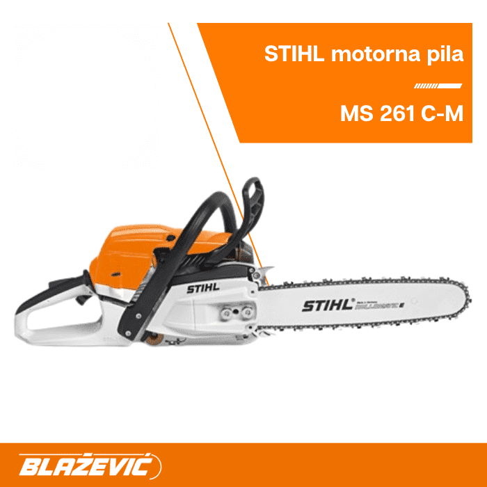

Meni se ova 261 cini da bi mogo radit sa njom s obzirom da ovaj jači model 362 je samo 0,4kg laksi od 462 koja nikako ne dolazi u obzir
A za 261cm piše 4,9 kg i 4,1ks očito je jača od obične 261 i lakša da mislim da će odabir na kraju past na nju i probat barem 70cm mač, ZJ čak i nije do saginjanja nego kod obaranja i poslje piljenja na komade jer obično su drva kod mene 70-80cm u promjeru hrastovi koje rušim
Ghost, problemi sa žilama i mišićima,grčevi i puno lijepih stvari tako da nisam u mogucnosti baratat tako teškom pilom koliko god volio i želio to

Naručena 261cm sa onim light mačem od 45cm...za probu, ako bude malo ću se morat snalazit pošto ima neki retard korak lanca od 325, tješi me da nije puno teža od ms 170 koju sam do sada za većinu koristio osim trupaca, a izenadili bi se koliko debela drva ima kod mene, kad dođe pila ću je probat u jednome pa će bit slike, iskreno hvala svima koji su se uključili u raspravu, ja prvi bi volio da je mogla doć 462cm ali nebi imao tko sa tim baratat

Pa mislim da će bit okej 261 nagledo sam se videa na yt i jako sam zadovoljan viđenim, zvali su me iz trgovine sad da me upute u održavanje usput sam pito dal moram uzet onu standarnu vodilicu od 37 i na žalost u cijeni je tako da ako kome treba imat ću višak ja sam naručio onu laganu verziju 45cm dužine...e a da sam uzeo težu pilu sigurno je nebi koristio ko šta ću ovu nego bi opet ms170 vadio dušu a ovako će bit za sve pomalo...ms 170 ima 4,1kg i ona mi je taman da izdrzim tako oko 4 sata rada, 261c-m ima 4,9 tako da se tješim sa nije velika razlika ima nade heh

Sad budeš MS 170 koristil vrlo rijetko. Možda za obrezivanje maslina ili smokvi… Gde ti je sa MS 170 trebalo 4 sata sa 261 napraviš za 3 sata. Tako da i to treba uzeti u obzir kod usporedbe težine…

Sa MS260 i vodilicom 38cm sam nekada obarao hrastove od metar debljine na panju tak da sa 45cm nećeš imat problema, uz to 261 je jača i brža ali ipak nije za 70-80 cm koliko si htio, pogotovo ne u hrasu, bukvi i tako tvrdim drvima. Uvjeren sam da se nećeš pokajati i da će 170 možda čak i u kredencu završiti jer iako je ova teža puno je bolje balansirana pa u radu se ta razlika težine toliko i ne osjeti. U svakom slučaju Sretno :ppozdrav:
