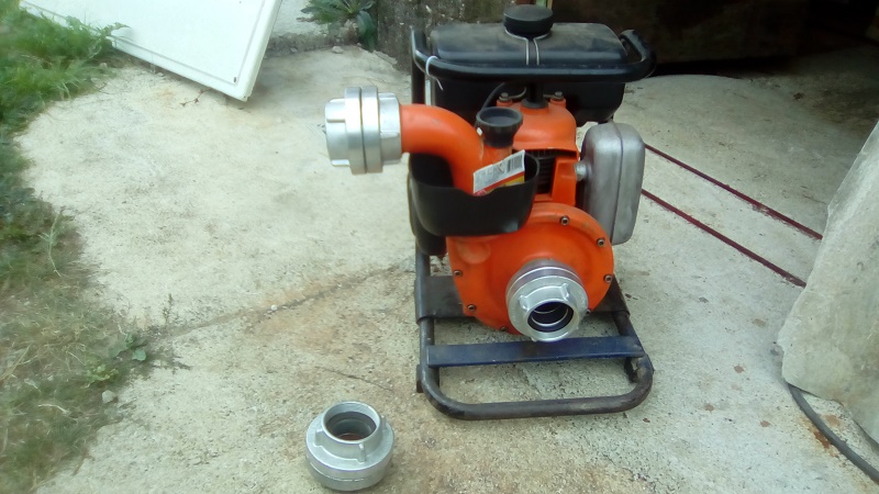

Pozdrav svima,interesuje me da li je neko imao iskustva sa tomosovom pumpom SMP-3.U pitanju je poslednja serija tomosovih pumpi sa cetvorotaktnim motorom,radjen u kooperaciji sa Italijanima.Ono sto mene najvise zanima je dostupnost rezervnih delova za nju.

A jel mora biti bas ono "original" ili se moze sloziti nesto?Nazvao danas firmu koja pravi ta crijeva.Jbt ispadne da bi doslo crijevo skuplje nego pumpa :)
N6ia6
25 Lip 2015
156
Alkaten + nakraju par metara fleksibilnog crijeva za spojiti na pumpu?
Tako ja planiram napraviti
