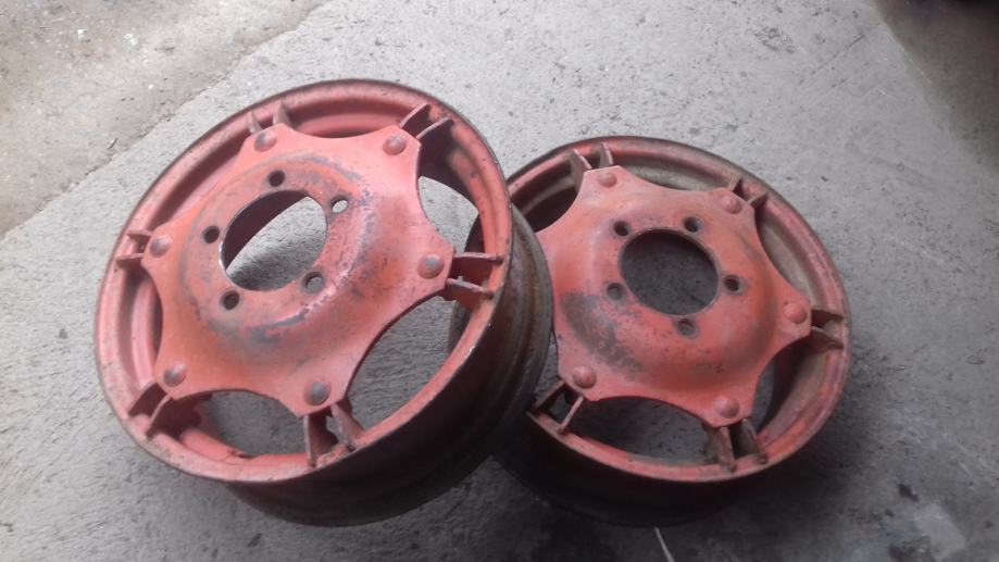

Pozdrav, ima li netko dobru felgu prednju za Mtz 82?
