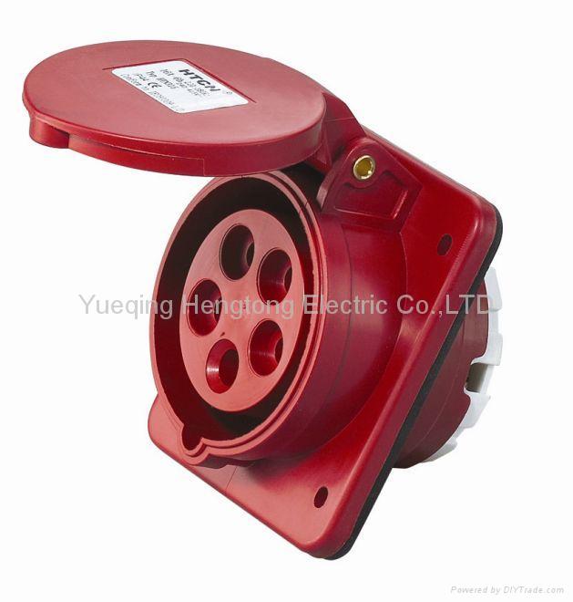

Zamena profesije,sad je na redu elektrika u šupi.Radim tablu sa glavnim šalterom i štekeri jedno i trofazni.Tabla če bit i pozadi zatvorena ko kutija i montirana na ulaznu stranu unutra.Trebam još nabavit neonske lampe i sve povezat.L.P.

Abarth, a zakaj nisi ove bezvezne 3f utičnice zamijenil CEE industrijskima (ova je ugradbena, za ploču, kak ti treba)?
Sigurnije, a ne i puno skuplje, bi bilo da si napravil to u originalnom ormariću poput ovoga:
Mi doma imamo zidne CEE 16A 5P 16h, poput ove :
i na par mjesta kombo utičnice:

Ja imam po celom gospodarstvu raspeljane 32A 4-polne trofazne utičnice, samo jedan dio trofazne struje je nulovan, odnosno 5-polne 32A utčnice.
Ima na par mjesta i kombinacija 16A 4 ili 5 polova i obične 3-polne.
Imam i jednu original razvodnu kutiju, slična ovoj gore sa slike, sa 4 jednofazna priključka i 3 trofazna sa različitim utičnicama, naravno i automatski osigurači sa sklopkom za kompletno isključenje kutije. Zakon stvar, budem poslikal nekad.
Nego ZJ, ova kombo utičnica, to prvi put vidim, ima toga kod nas za kupiti?? Zgodna stvarčica :)

abarth822, glavna sklopka baš i nema smisla , bolje bi bilo da si ubacio osigurače , jer ako se desi "napaka" ne buš ostal u mraku
Šanana bježi od struje ...
Ako je sistem nulovan onda ide na 4 pola , odnosno takvom sistemu je dosta 4 polna utičnica .
Još si ti nadrobio svega nelogičnog ali ovo vrišti :icon_scratch:
31,332
Re: Objekti-Šupe za smještaj traktora i mehanizacije
Šanana, dobro ti veli Puknuti.
4-polna utičnica ti ima 3 faze i uzemljenje. Znači, nema nule. Može se koristiti samo za trofazna simetrična trošila, dakle za elektromotore, 2-fazno priključeni švasaparat i slično.
Danas se više ne koristi nulovanje u domaćinstvu, već samo u industriji (sve rjeđe), tak da ako imate brikanu nulu i uzemljenje...baš i nije najsigurnije rješenje. Tada instalaciju nije moguće štititi diferencijalnom sklopkom (FID).
5-polna utičnica ti ima 3 faze i , NULU i uzemljenje. Preko nje možeš napajati i jednofazna trošila. I ova kombo utičnica, za koju pitaš, je 5-polna, a ova plava na njoj je obična šuko, spojena na jednu fazu, nulu i uzemljenje.
Naravno da ih ima za kupiti, samo trebaš malo potražiti. Prodavala ih firma Tedi EL u Hrvatskom Leskovcu (PCE). Pogledaj po raznim centrima, Pevec, Građa i sl.
Ima i kineza, samo trebaš naletiti na njih (ne savjetujem ti kupovinu kineskih, jer ak su od loše plastike, rastapaju se). Ja sam nekoliko njih i napravil, dodavanjem ove plave utičnice na ovakvu predzadnjoj sliki u mojem prethodnom postu.

ZJ ove CEE okrugle mrzim jer jih je mali milion sorti od amperaže,broj polova,raspored rupa i premera.Bilokoji stroj kupiš drugčiji utikač pa ne paše nigde.Zato sam u radioni stavio sve utičnice ovog tipa i na strojeve utikače da sve svuda paše.Na novije mašine samo ne priklopim nule i sve špila.A ploču sam radil zato da se stare zalihe upotrebe pa i ne dam pare za ove plastik fantastik table.Za šupetinu če bit i ovo previše dobro. ------------------------------------------------------------------------------------------------------------------------PUKNUTI za šalter imaš prav ali morao sam ga negde upotrebit.Gledam ga več nekih 10 let i nikako da bi ga uturio negde pa možda če ovde doč prav.Tabla če bit priključena na tablu sa osiguračima i fitom u gornjoj radioni.Sutra montaža i proba možda me i drmne.L.P.:icon_wink:
A nego kaj sam ja napisal?????????
Znači samo jedan dio trofazne struje je nulovan! Ili da se drugačije izrazim, samo na pr mjesta imam 5-polne 32 i 16A utičnice, za potrebe CO2 aparata jer on bez 0 nemože.
Možda je vama dvojici to krivo zazvučalo, vjerojatno i je :)
Naravno da je 4-polna utičnica s 3 faze i zemljom, to sam naučil još nekad davno:(rofl): Dakle elektromotori i običan švasaparat.
Kaj se tiće 0, nije ništ brikano, sve uredno sprovedeno, moj stari ne podnosi ta brikanja, a svu struju sam radi i sve je perfektno napravljeno. 0 ima svuda jer svud prolazi i jednofazna struja, a ona bez 0 nejde, uglavnom su čvorišta u kombinaciji sa utičnicama tri i jedno faza + prekidač za svijetlo.
Sve je složeno tak da i najmanja bilo kakva deformacija struje izbaciva FID-ovku.
Baš sam imal nedavno slučaj da je malo đubre miš kod jedne razvodne kutije u brodskom podu pojel izolaciju na 0 i zemlji pa se je malo čvrljilo, no fidovka mi svaki čast izbacivala pa sam pol dana iskal gde je i kaj je :)
