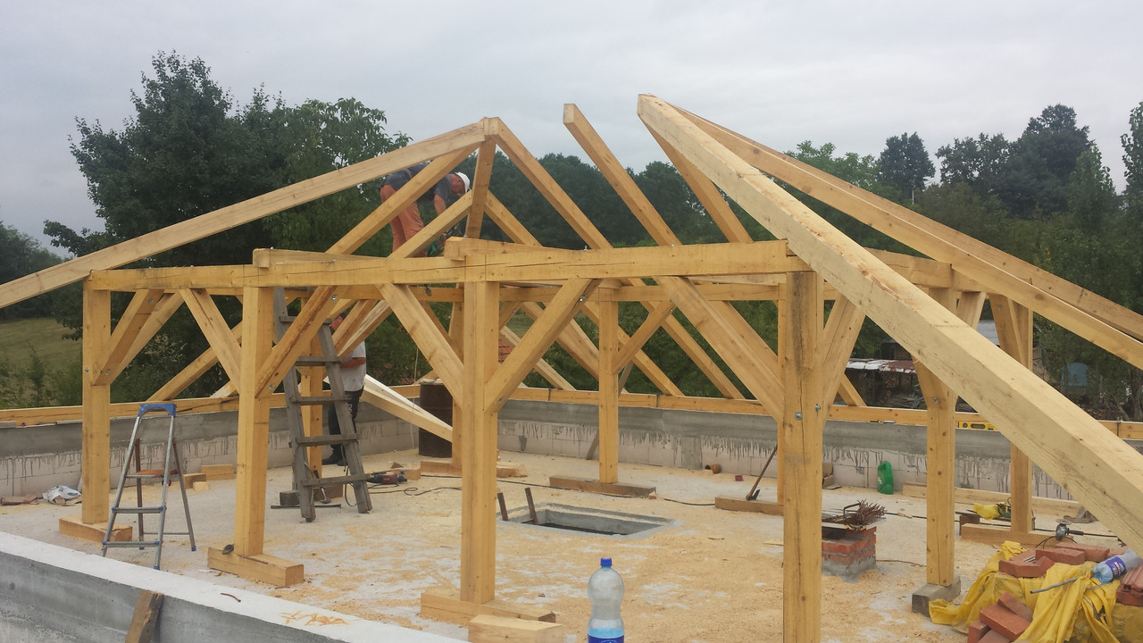

Vidi Dongić,,, tvoje je da režeš ilitiga pilaš,,, a naše je da ti reknemo dimenziju,,,,
to što je po tebi ozbiljan objekat,, je posebna priča,,, za mene je ozbiljan objekat je poljski WC,,,
Vidi s ovih fotki građa je stigla,, odozgo,, dal od tvog kraja ili malo bliže iz Brateljevića,, znači rogovi su12x10,, mahije,vjenčanice i stolica je 14x12,, stubovi su 14x14,,
odmah da zna ja sam to sve ugradio,,,.i kunem ti se svim mogućim,,, da dajem garanciju na ovaj krov,, ma kolko hoćeš,,,
fazon je u statičkim silama,,, ako ih pravilno uradiš onda je sve OK,,

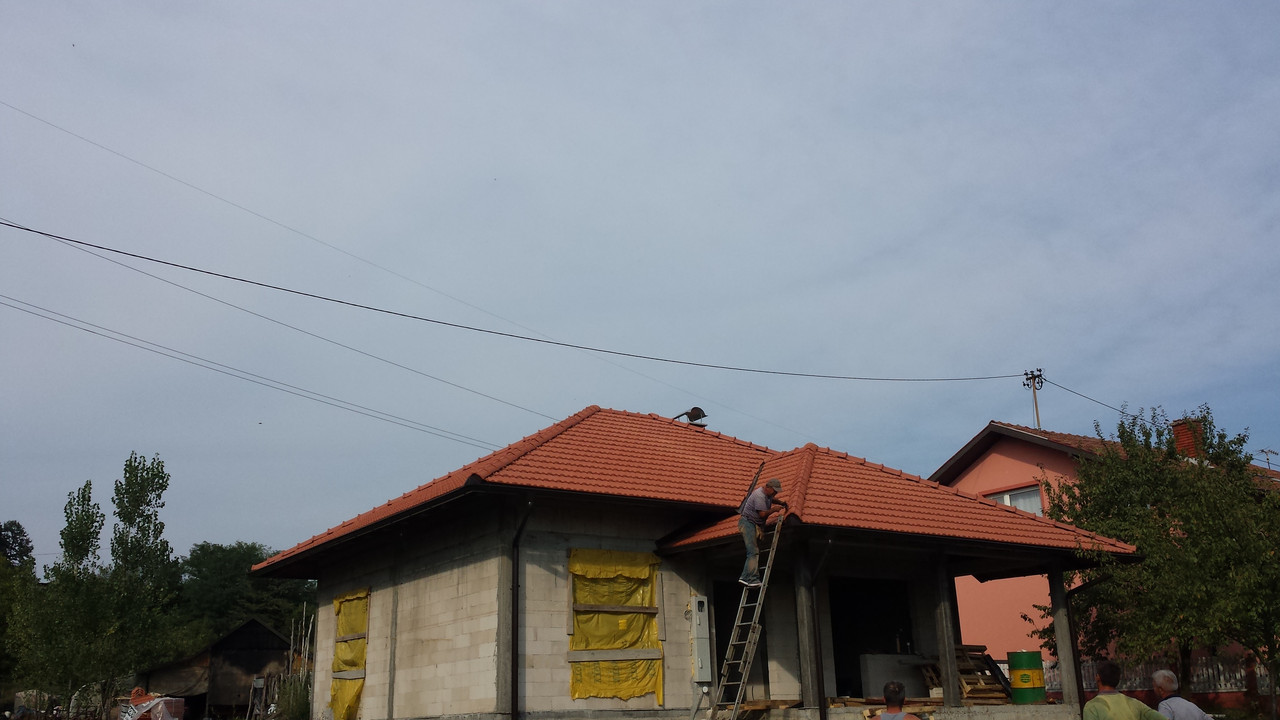

Koja je prednost takvog krova naspram dvije vode osim estetike, i kolika je razlika u cijeni?
Znaci zanima me zato bi se odlucio za takav krov kao sa slike, a ne na dvije vode? Danas manje vise sve nove kuce imaju takve krovove.
2,167
Vidi N.H: ja ti mogu reći moje mišljenje,,, a da odma znaš nimalo nisam kompetentan tu,,,
prije su ljudi pravili kuće na spratove i čitaqv život rintali,,, i umru a kuća nije gotova,,, ko prave kuću za djecu,,, a ona odrastu i odu svako sebi,,,
sad su malo došli pameti,, pa skontali da je život kratak,, i treba ga živjeti,, prave se prizemne kuče,, a za prizemnu kuću krov na dvije vode je estetski katastrofa,,, onda ovaj kombinovani krov em je dosta ljepši,, jest da je i skuplji,, al je i dosta stabilniji,
eve ga kad sam ga pokrio,,

kaj je ova deka od fert gradica da je trebalo ovo ispod stupa?
2,167
Ooooo ebo ga jedva skonta,, šta pitaš,,
pa pobogusi velečasni,,, zar sile na većoj površini,ne smanjuju pritisak,,,???
31,199
Obzirom da su stupovi tak gusto postavljeni, mogel si komotno dolje postaviti grede uzduž, a ne samo jastuke.
Inače lijepo izvedeno. Koristite li zaštitu od crva?
2,167
Jest ZJ,, al greda se plaća,, a ovo su samo restovi,,, insekticide nisam radio,,al trebalo je,,, jebiga,,, nema se novaca i vremena za sve

Ma sve OK.
Insekticid ne košta puno, a vrijedi puno. Moglo se radije uštediti na pokrovu, jer promjena konstrukcije košta bogatstvo prema trošku od 10-tak litara Drvocida.
