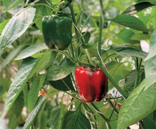

Isprobao sam ove godine Vitalica f1 u plasteniku i mogu reći da je to fantastična paprika. Otporna, ne previše bujna, zameće plodove bez prekida, odličan oblik, boja, okus.

Nisam primijetio nikakvu neujednačenost na Vitalici čak štoviše pravilna je bila do samog kraja berbe u 10mj. Šteta što nemam više fotki.
Što se tiče rane paprike, tu je za mene samo jedna. Emese. Sadnja 3mj.Prva berba sredina 5.mj.
