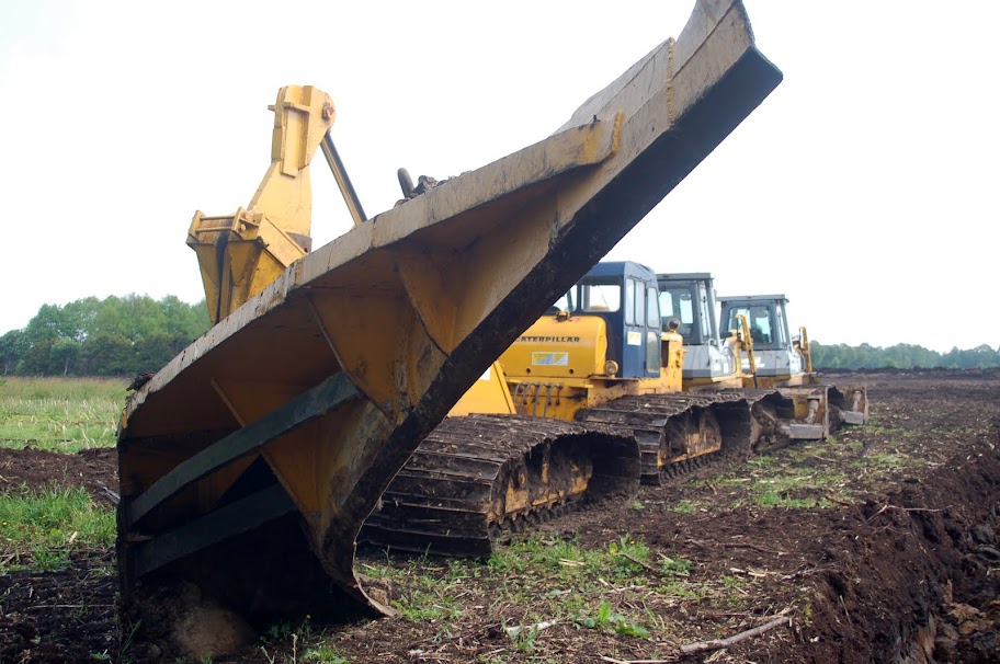

Jel zna koliko duboko se ore ovdje i koliko je snage potrebno za vući taj plug??

Dubinu odredi odnosm visine glave čovjeka ili nečega , dakle sliku preko cijelog ekrana , trokut u ruke i gas .
Uračunati trebaš i sinus kuta objektiva , fokusne daljine i lom svijetla radi razlike gustoče zraka oko strojeva .
Ako ti to ne uspije negdje si fulao ili ja previše gledam ciesaj:rolfer:
Kaj se tiče konja to je irelevantna stvar .
Sirova snaga motora ovih strojeva tu ne govori ništa , ako gledamo s fizikalne strane ovo može odraditi mehnizam ručnoga sata ..(samo je pitanje za koliko vremena :rolfer:) .
Ovdje je bitnije potezna snaga tj. moment ..mogu odkativnom metodom procjeniti da je potezna snaga dozera cca 5 tona ( sudeć po terenu)(možda i više, izguglaj tip dozera pa možda saznamo preciznije)) ..pa pomnoži

Evo odgovora (nisam izračunao već pronašao):
čistih 1,9 metara dubine
ukupna snaga svih strojeva preko pogona na gusjenice: 592kW ( 808ks)
ukupna težina vučnih strojeva: 87,2 tone
plug: nepoznato
Ne vidim smisao za takvu dubinu, što se postiže s tim?

I još onda kažu naši ratari da je teško orat našu zemlju ..pa nek oru s ovim ak misle da je s tim lakše:mrgreen:
Pazi njih , cug 1400 PS..ispada da se ovi s filmiča jebački znoje
