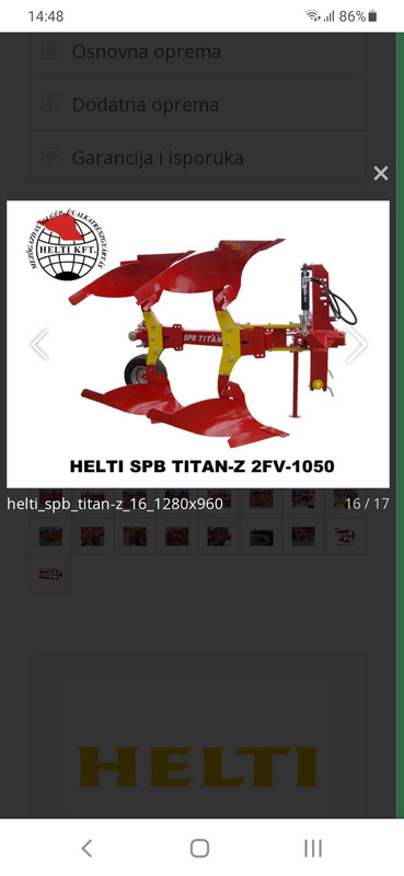

Znate li šta o Mađarskim plugovima, kod nas od 01. Septembra kreće konkurs za Mađarsku mehanizaciju.
