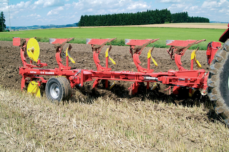

a ima kdo to serijo poettinger plug?

Koji je plug najbolji? Dali ima tko Gregoire Besson, dali pozna nekoga tko ga ima?

Ja držim da je najbolji plug vogel-noot baram za traktore do 90 ps

pa nije valda on bolji od vogela
Meni je , Pottinger mi je bolji od Vogela.

Najbolji plug mi je Lemken , Vogel je premekan i slab u klasi od 200 KS traktora. Vidio sam Eberhardt plug koji mi je isto bio odličan.
Nikada nisam vidio Gregorie Besson plug , ovdje ga nitko nema .

vogel nije loš imamo ga mi Farmer 950 L 3 br. 12 cola. Dobro zaorava biljnu masu a vuče ga Ursus 5314 4WD 72 ks. Ima i punooo boljih ali ima je i cijena
