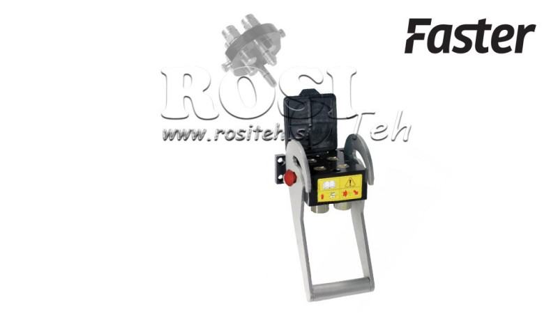

Nemoj samo zaboraviti da ta "grupna brza spojka" ima i ulogu ventila, tak da možeš pod tlakom odspojiti/spojiti vodove.
Ovak sa spojkama treba ugasiti motor i rasteretiti vodove, pa se može dogoditi da se pomakne konzola za kvačenje ili neki vod ostane pod tlakom pa se ne da poslije zakapčiti...odnosno trebalo bi iza (nekih) utikača na utovarivaču dodati slavine za zatvaranje

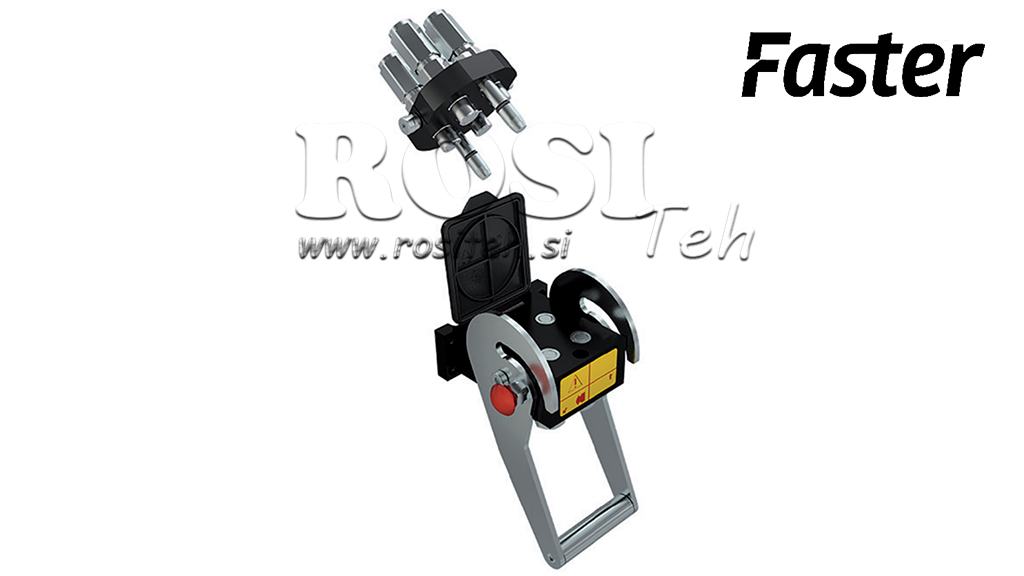

A da li se ta spojka može negdje kupiti pa ju ugraditi na utovarivač, tj pospajat cijeva utovarivača na spojku
31,424
Može. Faster je jedna od marki...ali pogledaj kakva je na tvojem traktoru da bi pasala
Izbij mu cijenu za ~4...5t kn, koliko negdje košta.
