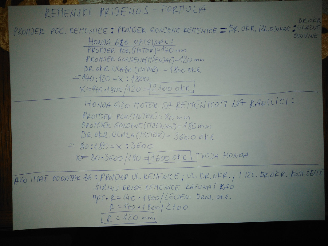

Ovo su brojke, i da bi imao optimalni broj okretaja na noževima kao što je na hondi sa original motorom, trebao bi raditi u trečoj brzini mjenjača.
31,508
Dražen, lijep ti je izračun, ali je netočan.
Promjeri se računaju na način da se vanjski promjeri remenica umanje za visinu (debljinu) remena. Prenosni omjeri računaju sa srednjim promjerom ;)
drazenhonda
1 Stu 2010
2,779
Uzeo sam max. okretaje i kod jedne i kod druge verzije da bude vjerodostojnije.
Ali izračun je lijep kao što si i rekao 🙂
