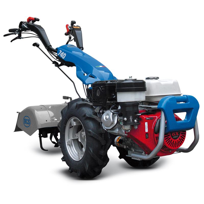

Koji je motokultivator po vama bolji izbor za košnju nekih 3000 m2 voćnjaka, nešto rada u vrtu?
BCS 740 powersafe
Štruc Maestral
Neke preporuke koje motore ne uzimati ili imate neki bolji prijedlog za navedene poslove?
Hvala

BCS ima aluminijsko kućište mjenjača, Muta gusano.
BCS ima nešto brži kardan i uključivanje kardana u getribi i bolje riješen kuplung.
Uz adapter pašu priključci jednog na drugog.
Maestral ima transportnu brzinu, može imati pogonsku prikolicu (treba definirati pri narudžbi, ali se da i naknadnoo montirati), BCS nema.
Maestrala imam, star je 30 godina i nemam primjedbi. Malo je grub ali je OK stroj.
