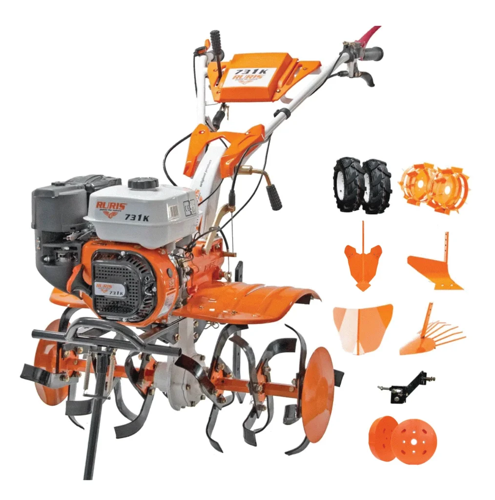

Kakve su ove Ruris, vidim ih svuda (i u Pevexu,....)?
