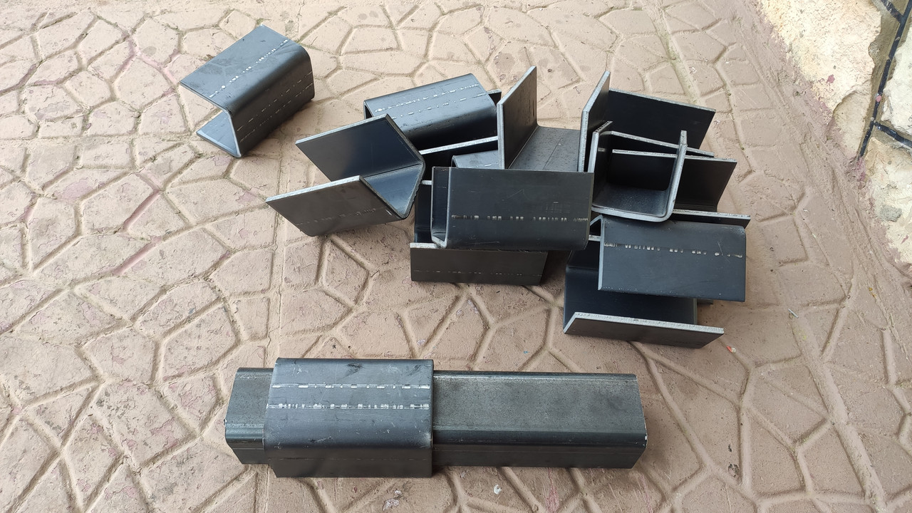

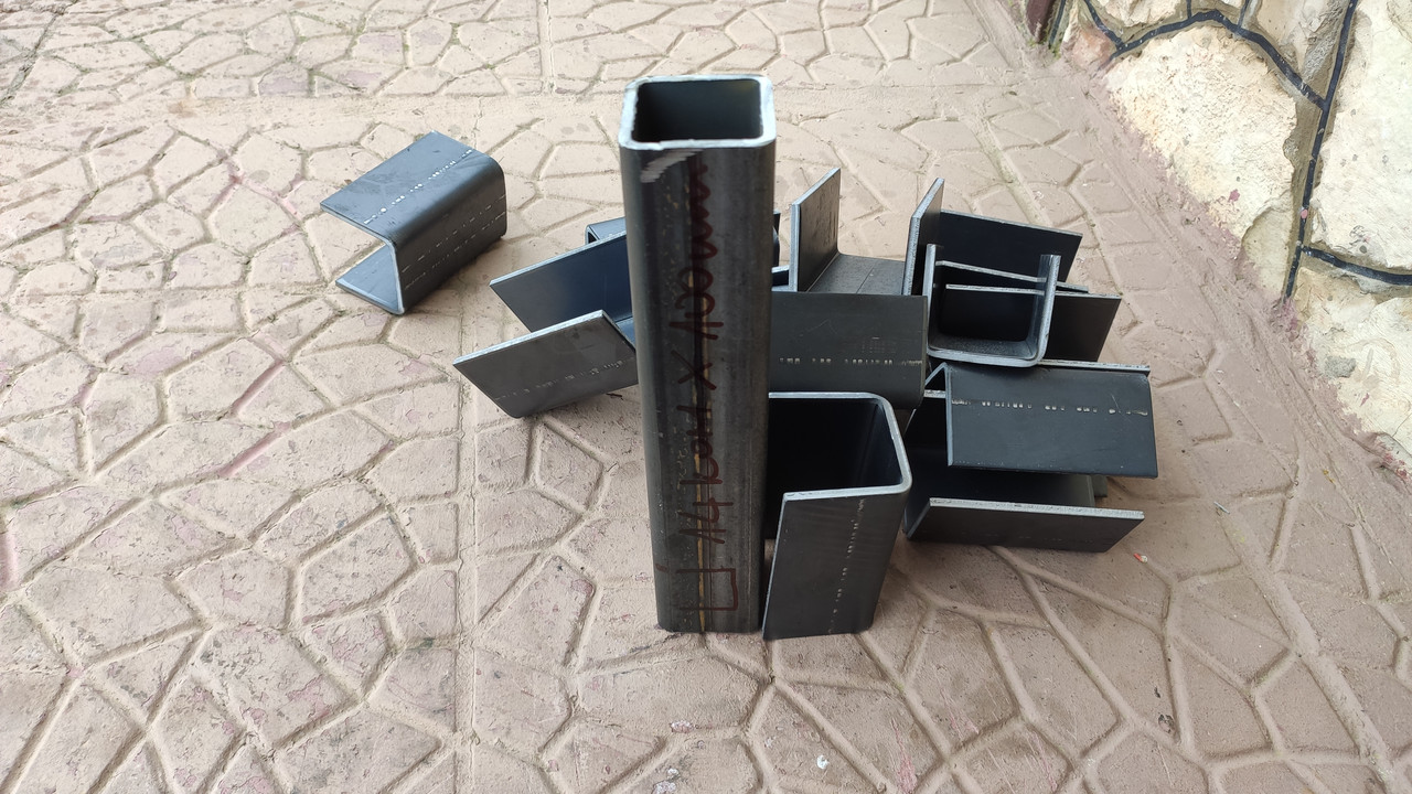

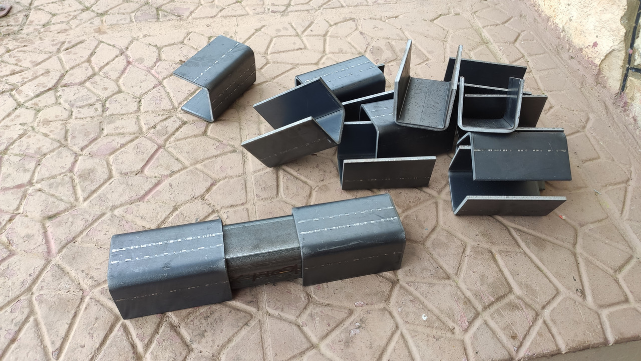

Jučer sve izrezal, pošvasal, osovinu stavil gore i rudo.

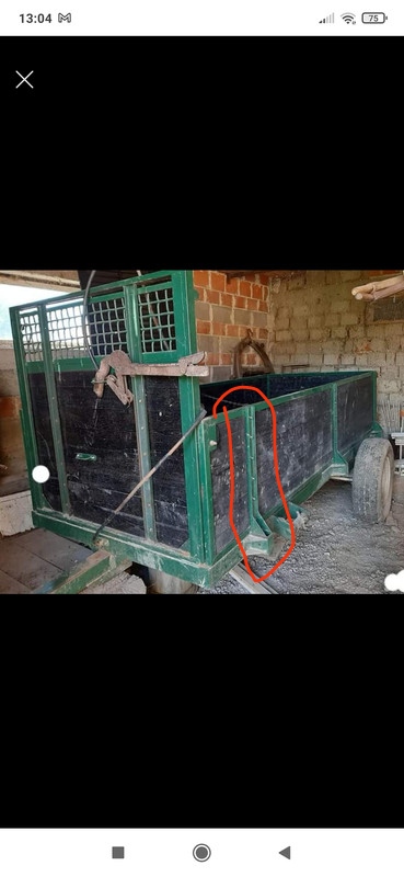

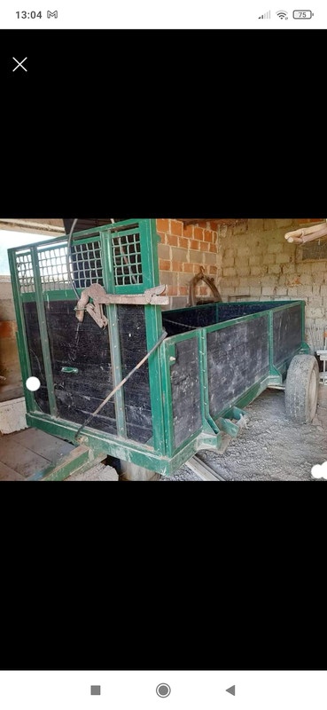

Nego ova moja bu slična ovoj, e sad me zanima kakve bi tu ručiće napravil da se te bočne strane dižu van? Mislim sam kupit 60x60 cijev ali košta 650 kuna. Neznam kaj tu zmislit.
