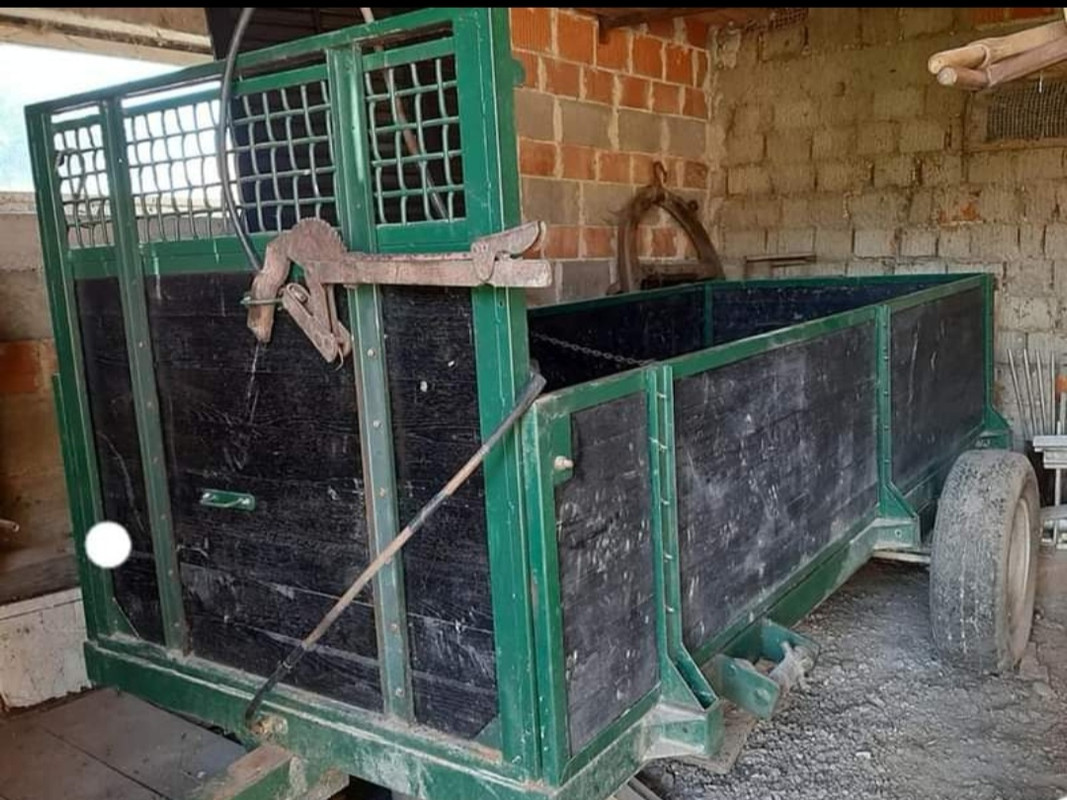

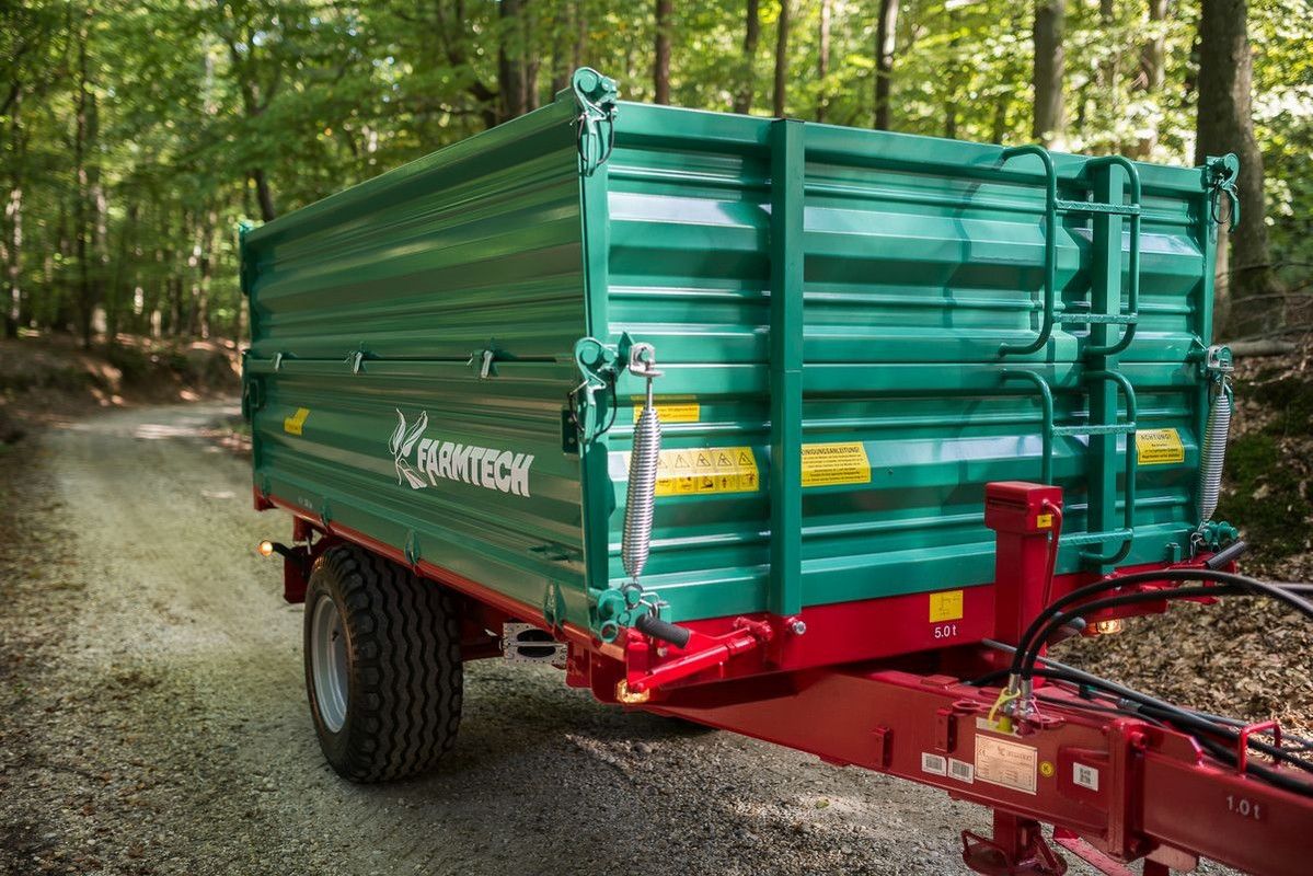

Dečki još malo i prikolica bu gotova, ali nažalost nejde sve po špagi, nemrem se odlučit koje dimenzije da napravim.
Dvoumim se između 300x130x50 van kotači da budu, ili 300x160x40 iznad kotača da je truga🙂evo neznam i neznam i već bum poludel od toga.
Na sanduku iznad kotača s tom širinom sanduka ne buš mogel bočne stranice odpirati. Delaj nižu varijantu ili napravi višu kaj se buju mogle bočne stranice odpreti. ;)
Kak. :unsure:
Ako 130 ide med kotače onda je nutarnja mera kotačov barem 140. Dodamo li 2 kotača po min 19 cm cm (7,5"), dobije se 178 cm.
