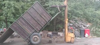

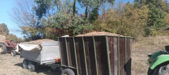

Drvena sječka,kukuruz u klipu i zrnu , pšenica.....
Prvenstveno sječka da stoji preko zime u garaži.
savoris
14 Pro 2007
12,386
Pa i ona je tu , imam sada garažu da stane dosta toga tako da obezbijedim sječku od kiše i snijega.
I ovoj je bio u planu sa se provuče kardan ali odustao sam. Nije baš potreba.
Ide na nju još pufer da de kačaju po dvije prikolice i to je to .

Nije , zbog jednostavnosti konstrukcije i uštede materijala.
Ako treba iskipati tu je viljuškar uvijek na placu , samo rudu u nebo i iskipano je.
Imam dvije kiperke tako da nije ni nužno.

Savo,,nebih da budem dosadan,,,u ovom slučaju istovara,,iz ove tvoje prikolice,,,meni bi bilo jednostavnije da tu rudu od prikolice napraviš sa dvije ploče i kačiš je za letvu na polugama i kad dođe red istovara onda poluge gore i roba sama izađe,,, meni je sad postalo najodvratnije ono zakači i otkvači priključak,,
